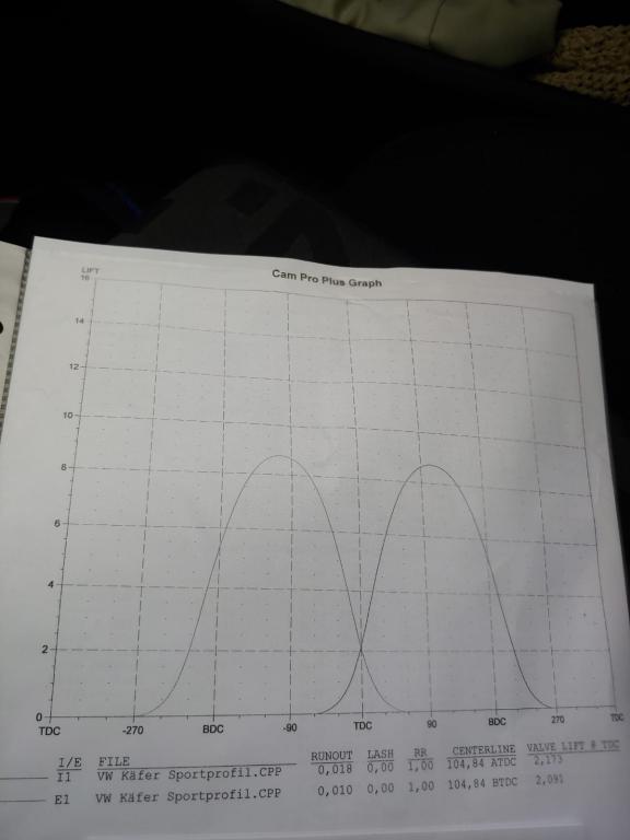

Hier der Graph!
- WW Okrasa Nockenwelle im Grundkreis reduziert ;-)
- IMG-20190805-WA0002.jpg (29.65 KiB) 6552 mal betrachtet

Hier sind die technischen Specs der BBT Welle, würd mich interessieren was Lars ausgelesen hat im Vergleich zur Zeichnung...
Tech drawing 1629-91.pdf- Werden wohl in der Türkei gebaut... ;-)
- (766.34 KiB) 290-mal heruntergeladen
Re: Steuerzeiten BBT Okrasa Nockenwelle?
Habe ich in diesen Fall nicht selber gemacht.Wir haben die Welle umschleifen lassen auf einen kleineren Grundkreis wegen der 74mm Hubwelle.Da für diese Arbeit ein Meisternocken erstellt werden musste,war das Diagramm als Option dazu fast umsonst.Scheunenfund1956 hat geschrieben:Hier der Graph!
Vielleicht macht der Maddin mal nen Bild von der Rückseite.Da standen alle möglichen Steuerzeiten drauf.
Gruss Lars

Kann mal jemand erklären, wie man aus dieser Zeichnung die "üblichen" Nockenwelle-Werte ausliest ?
Mr.Bug hat geschrieben:Kann mal jemand erklären, wie man aus dieser Zeichnung die "üblichen" Nockenwelle-Werte ausliest ?
Das Diagramm hat eine 90° Unterteilung, also 3x 90° plus ca. 58° macht dann 328° Gesamtöffnungszeit. Die Spreizung ist der Abstand zwischen der Mitte beider Kurven. Die Werte beziehen sich auf Kurbelwellenumdrehungen. Die nackte Gradzahl sagt noch nicht sehr viel aus. Entscheidender ist die Fläche für den Nockenhub in der Graphik. Auch der Hub in OT, hier mit rund 2mm ist wichtig.

Hallo, da fehlt noch eine Seite.Scheunenfund1956 hat geschrieben:Hier der Graph!
Gruß Robert
