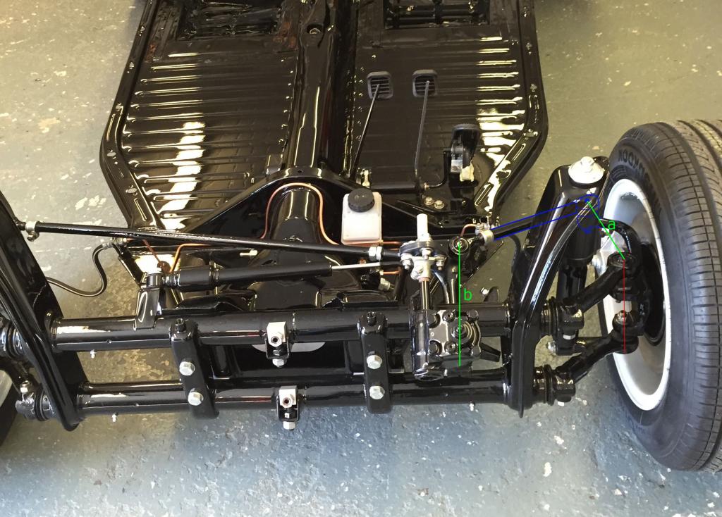

Ich verstehe immer noch nicht was mit Lenkhebel-Länge gemeint ist.
Meiner Interpretation zur Folge bezieht sich die Länge auf den Abstand vom Spurstangenkopf zum Achsmittelpunkt der Traggelenke (Der Punkt um den die Achse sich dreht, wenn die Spurstangen verlängert/gekürzt werden(siehe achseneu.jpg -> Linie a)).
Komischerweise wird dieser Wert durch die automatische neu-Berechnung um teilweise absurde Werte angepasst. Die korrekte Einstellung der Spur erfolgt stets nur näherungsweise innerhalb von 5-6 Messungen.Aber OKAY.
Was mich zum Wahnsinn treibt ist die Mittelstellung des Lenkgetriebes.
Das Lenkgetriebe befindet sich zur Spureinstellung in Mittelstellung (siehe Bild)
Da die Lenkung in dieser schon etwas ungenauen Position schlecht arretiert werden kann. bewirkt die Verstellung der linken Spurstange stets auch eine Lenkbewegung des rechten Rades und umgekehrt.
Die Einstellung der Spur bewegt sich daher oft um den Sollwert 0°30min herum und korregiert doch m.E. nur noch den Lenkeinschlag, der sich aus dem ständigen Verstellen der Spurstangen ergibt, oder???

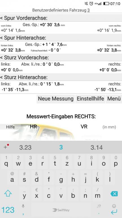

datendave
Beiträge: 38
Registriert: Do 23. Aug 2012, 09:35
Re: Käfer Spur mit Laserwaage einstellen
Beitrag von datendave »
Also ich hab nun bei ausgebautem Tank und fluchtendem Lenkgetriebe die Lenkstange mit ner Gripzange und nem Kabelbinder an die Karosserie gezwungen und konnte so die Vorderachsspur gut einstellen.
Auch habe ich die Position der Nachlaufschalen links und rechts halbwegs angeglichen.
Nachlauf kann die App ja scheinbar auch berechnen. Erfordert aber etwas Aufwand..
Anschließende habe ich nochmal ne saubere Messung gemacht (habe ich mal angefügt).
VA-Sturz ist L+R 0°.
HA-Sturz ist
Links: -1°35 Rechts: -1°50
Die Winkeldifferenz vom Sturz an der HA beträgt 0°15.
Durch die Drehstabänderungen kann doch laut Horn eine Verstellung in 6mm Schritten erreicht werden.
In der flat4 Tabelle beträgt die Winkeländerung vom Sturz dabei stets um die 0°30"
Also kann ich an der HA einen exakten angleich der Sturzeinstellung doch garnet erreichen :confusion-scratchheadyellow:
