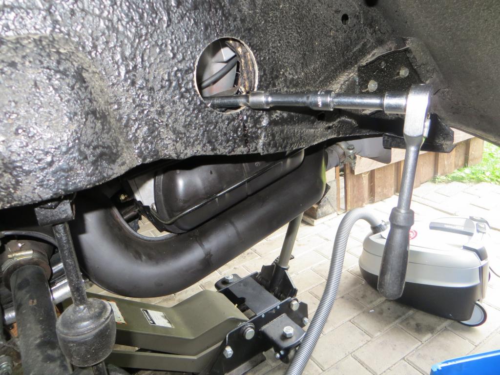

Heute Löcher geschnitten um an Kerze 3 u. 1 zu kommen.
Bordwand Zündkerzen.jpg (132.92 KiB) 4533 mal betrachtet

:handgestures-thumbupright: Die Löcher sind schon mal ein guter Anfang, aber in echt gehören da WEBER DOORS rein... :mrgreen:

yoko hat geschrieben::handgestures-thumbupright: Die Löcher sind schon mal ein guter Anfang, aber in echt gehören da WEBER DOORS rein... :mrgreen:
Aber ich fahre doch Solex. :obscene-drinkingcheers: :laughing-rofl: :laughing-rofl:
Hermi
Re: Voltmeter Spannung Zündungsaussetzer 123 Verteiler
OK. 1:0 fűr dich, als "SOLEX-DOORS" reichen die Mäuschen-Löcher. :lol: :lol:

Ist das Auto am Motor angehoben? Bitte nicht.

yoko hat geschrieben:OK. 1:0 fűr dich, als "SOLEX-DOORS" reichen die Mäuschen-Löcher. :lol: :lol:
:lol: :lol: :lol:
... und ich hab meine Dellortos gedreht, am Typ4 komm ich auch von oben an die Zündkerzen dran da muss man nix schneiden :mrgreen:
