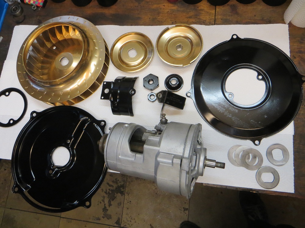

Die goldenen Fingerklemmschutzrohre :lol: von CSP habe ich schon 100 fach, ne doch nur zwei mal verbaut. schön etwas einölen wegen dem O-Ring. Finde die Teile gut.
Sollten zu meinem Lüfterrad passen, welches kein Mensch mehr sieht. :obscene-drinkingcheers: :laughing-rofl:
