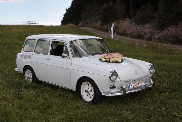

Hi Leute
bei mir sind die Stoßdämpfer hinten fällig
fahre eine 68er Vari mit Schräglenker und Typ4 Motor
überlege auch, ob ich nicht die Drehstäbe gegen stärkere tausche soll, da ja der Typ4 schwerer ist und die org. ja auch über 50Jahre alt sind
was fahrt ihr für Dämpfer ? sollten nicht zu hart sein :D
Gruß Maddin

ist ein 68er Kurzschnautzer Vari
min. tiefer
rundum 5,5 er Lemmerz ET6 mit 195/60x15er Reifen
Org. langes Getriebe ( AT )
2Ltr. Typ4 mit 40er Weber
ansonsten Orginal
