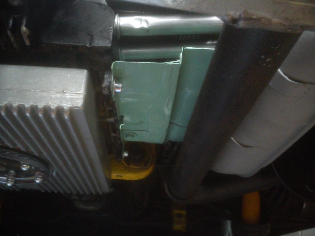

Schöner Vergleich !!
Das die unteren Bleche nicht montierbar sind stimmt nur teilweise.
Sicher ist der Verlauf der Rohre in diesem Bereich etwas platzraubend, aber dennoch mit Blechen machbar.
Ich habe eine "Stufe" eingearbeitet um so mehr Freiraum für das Rohr zu erhalten.
Ich habe auch mittlerweile die Streetsport in der Edelstahlvariante verbaut und kann nichts nachteiliges berichten.
OK, der Anbau sowie das ausrichten erfordert etwas Zeit bis es so richtig sitzt.
Aber Verarbeitung und Sound, sowie leistungsausbeute sind aus meiner Sicht wirklich in Ordnung.
Habe dann später auch die Wärmetauscher mit J-Rohr und größeren Durchmesser verbaut.
Heizleistung Ok für mich da ich eh nur bei entsprechendem Wetter fahre, Leistungsverbesserung für mich nicht so richtig spürbar.

Danke Ferdi, danke für das Bild, ich bin eher faul was das betrifft.
Die Bleche sind wichtig, gut umgesetzt!
