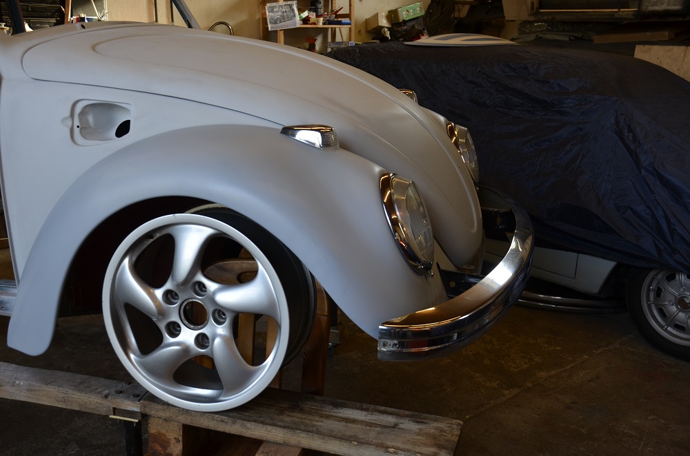

kann denn jemand etwas zu diesen Scheinwerfern sagen: 911 CSP
Ich meine mich zu erinnern, dass die Streuscheiben beim 911er Scheinwerfer oben ein Stück raus standen so dass die "Linse" nahezu senkrecht war. Sieht auf diesem Bild aber nicht unbedingt so aus. Da scheint nur der obere Rand mattiert zu sein.

Hallo Speedy, so sieht 911 in Käfer aus.
Gruß Opa Jürgen
Gruß Opa Jürgen

- Speedy63
- Beiträge: 755
- Registriert: Mi 3. Okt 2012, 13:22
- Käfer: 356 Speedster-Replica
- Wohnort: 65817 Bremthal
Re: Halogen-Birnen im liegenden Scheinwerfer?
Danke für das Bild.
Ja genau so hatte ich das auch in Erinnerung.
Da wurde aber bei CSP extrem geschickt photographiert…

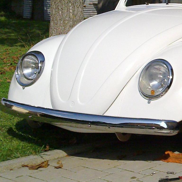

- Beiträge: 6696
oder die US Variante, Links Rossilight mit 7" H4 Scheinwerfereinsatz und Rechts VW-US Scheinwerfer mit 7" Scheinwerfereinsatz und statt dem Standlicht ein orangenes Lämpchen (nicht StVO konform)
die Scheinwerfer selbst haben eine Zulassung
