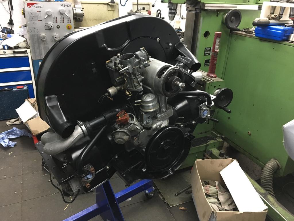

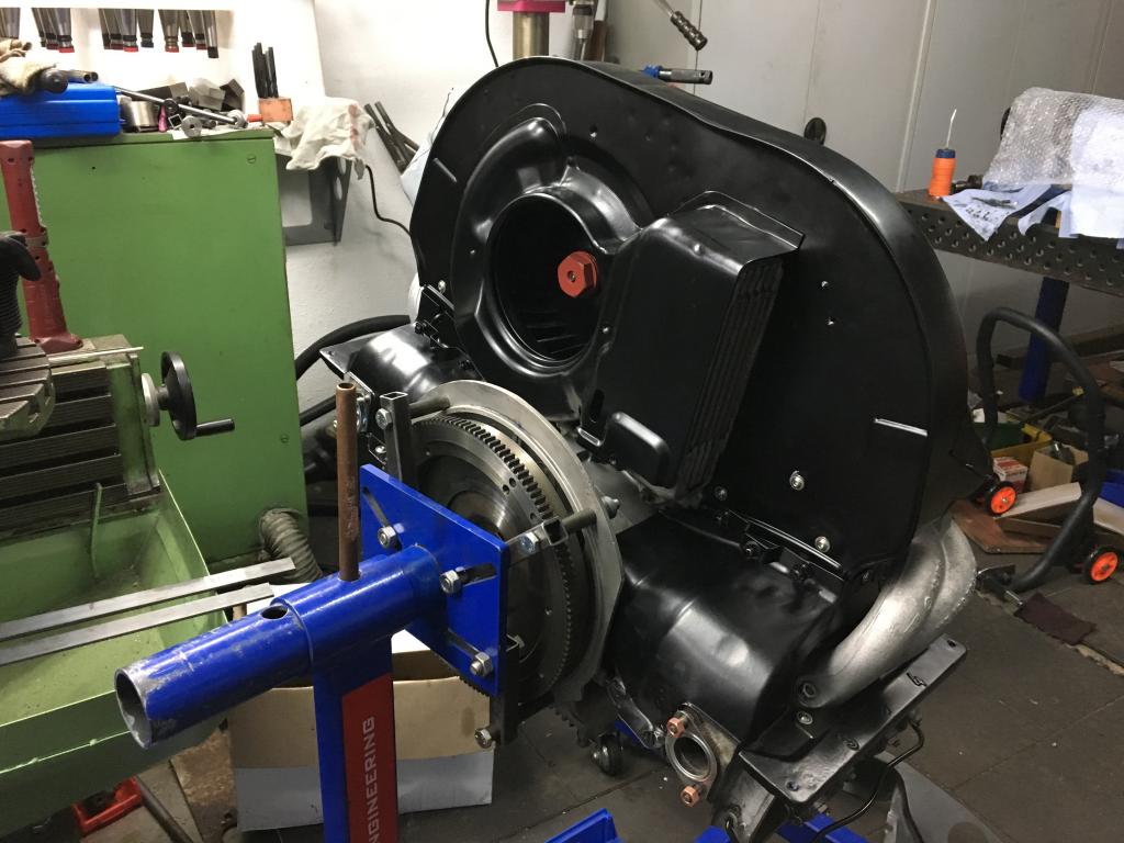

ich habe zur Zeit meinen Motor zu Revision in einem Motorständer hängen.
Nun möchte ich den Motor mit einem Werkstattkran übernehmen und zum Transport fertig machen.
Die Verblechung ist schon montiert.
Wo kann ich am Motor denn am besten mit Seilen anschlagen?
Viele Grüsse
Thomas

Vergaser abbauen und mit ein Seil um den Lima aufheben.So mache ich das.
Gruss,Arnoud
Gruss,Arnoud
Re: Anhängepunkte Käfermotor
An den Krümmerrohren gleich neben den Köpfen 4x angehängt, so machen wirs zB beim Prüfstand. Bewährt und sicher.
Allerdings würde an dem Motor dann noch der Auspuff/Krümmer dran gehören.
Am Motorblock Richtung Schwungrad ist eine Aufhängung zur Aufnahme eines Schädels.
Man kann aber auch Traggurte links und rechts unter die Köpfe legen, falls keine vorhanden gehen Und ausgediente Sicherheitsgurte.
Alternativ kann man den Motor sogar tragen, so schwer ist er wirklich nicht.
Meiner steht im Moment auf einer Öltonne, und wenn er da runter muss hilft ein Kumpel, wie Männer eben.
Vorausgesetzt es liegt keine gesundheitliche Einschränkung vor !
Ich binde einen abgeschnittenen Sicherheitsgurt an die Auspuffkrümmer / Ansaugkrümmer. Einmal vorne, einmal hinten diagonal das reicht. Dann mit dem Kettenflaschenzug runterheben. Klappt prima.
lg
Günter
Danke für die Antworten.
Die Lösung mit den Gurten an den 4 Krümmern (Ansaugung/ Auspuff) gefällt mir am besten.
