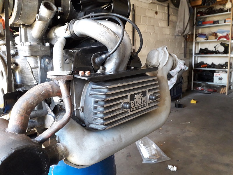

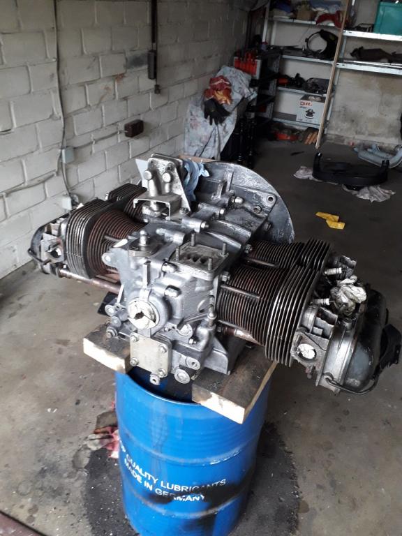

Hab nun wieder etwas mehr Zeit um mich um das Hobby zu kümmern.
Dachte mir das ich meinen "alten" 1600er reaktiviere der dem 1776 vor zwei Jahren weichen musste.
Der Fundus gibt einiges her was ich dazu verwenden werde.
1600ccm³ Rumfmotor, MBK AS, AS 21 Legierung, etwas über 80tkm von mir selbst abgespult (als Neumotor 1990 gekauft).
Hatte ihm mal eine 30 mm Ölpumpe gegönnt und dringelassen, 200 mm F&S Kupplung.
Da der Motor ohne Defekte oder Mängel ausgebaut wurde, erscheint mir eine Überholung nicht als notwendig.
An Teilen war noch einiges da:
gestrahlte und neu lackierte Originalbleche
55 Ampere Drehstromlima, breites Lüfterrad
Passendes Saugrohr mit Stutzen
Zündverteiler und Spule
Originale Wärmetauscher,
Die guten Ventildeckel von CSP (leider mit Boom-Logo)
Der gute Ablassdeckel von CSP
Eine Alu-Riemenscheibe (war schonmal an dem Motor montiert gewesen).
Leistritz Auspuff (modifiziert wie hier bereits beschrieben, danke dafür).
Ölkühlerabgang von Ahnendorp.
Nun fehlen hier und da noch diverse Kleinigkeiten um den Motor komplett zum Laufen zu bringen, aber im Keller und Garagen liegt sicher der Großteil, den es nur zu finden gilt.
Das Triebwerk soll dann meinen Mexikaner ein wenig kraftvoller seine Dienste verrichten lassen.
Anbei die ersten Bilder.

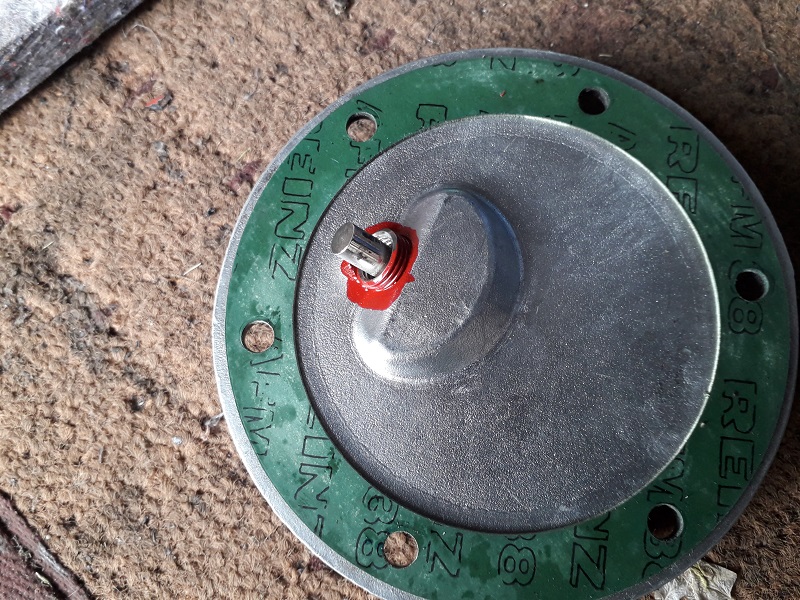

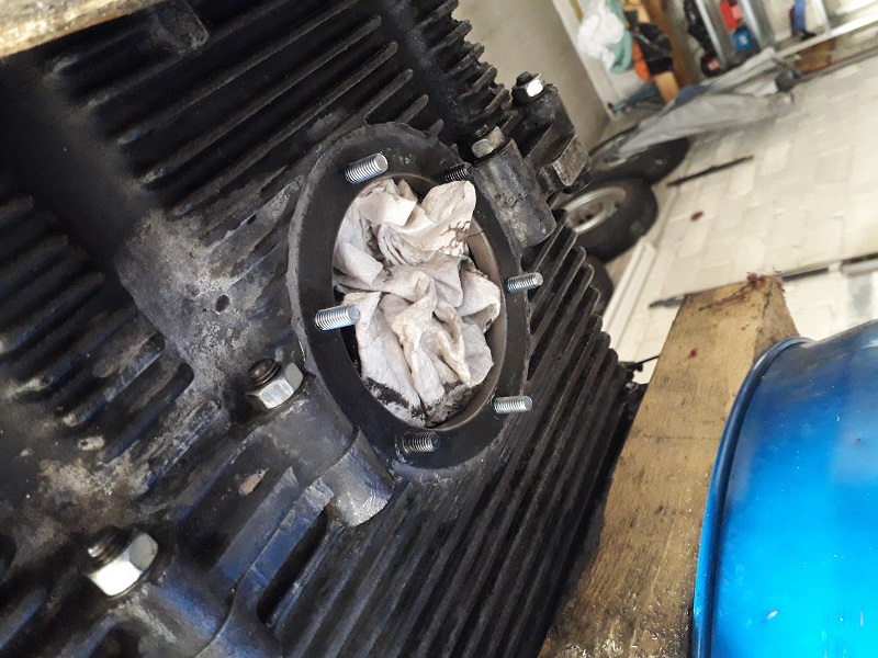

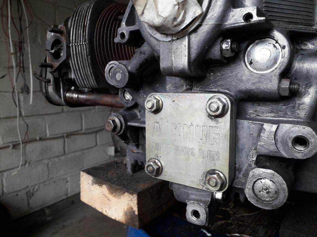

Hab die Bleche in Lars Grabbelkiste gefunden. Hurra !!

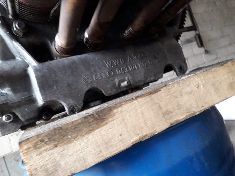

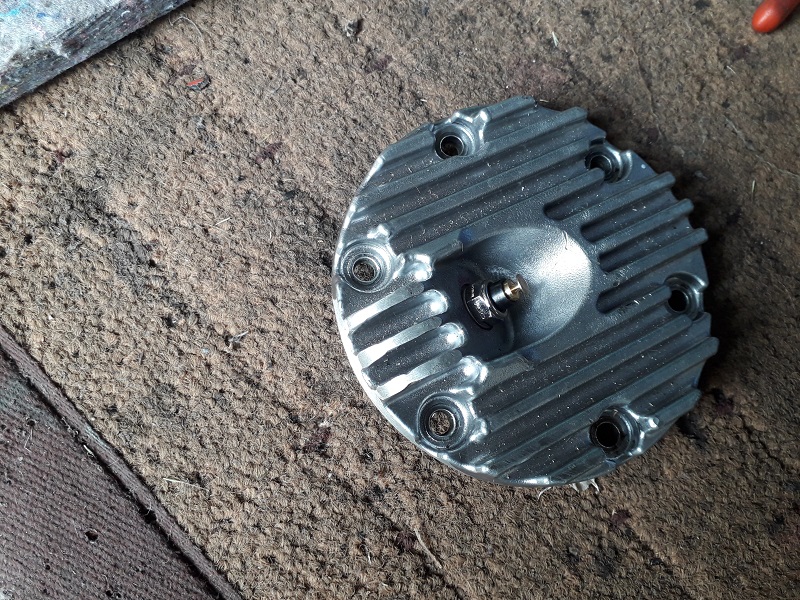

Wollte den Öldeckel mal eben dranschrauben, aber wie das so ist ging das nicht ohne Mehraufwand.
Gewinde für den Geber habe ich wohl mal irgendwann gehimmelt.
Also Helicoileinsatz rein und den Fühler hinterher, bei Alu kein Ding.
Stehbolzen im Gehäuse gegen längere ausgetauscht, die originalen bieten zu wenig Gewindegänge da der Deckel halt dicker ist.
Eingelagerte Auspufftöpfe passen nicht, also wird eine Kat-Lösung angedacht.
- 20190520_171420.jpg (324.81 KiB) 5364 mal betrachtet
- 20190520_171430.jpg (284.49 KiB) 5364 mal betrachtet
- 20190520_171458.jpg (201.96 KiB) 5364 mal betrachtet
Re: Resteverwertung !!
Mach das Ding vorher auf!!!
- Firefox
- Beiträge: 1797
- Fahrzeug: Mini Cooper
- Fahrzeug: Sfera RST 50
Du kannst mich nicht überreden, oder überzeugen ( auch wenn du nur das beste meinst) !!

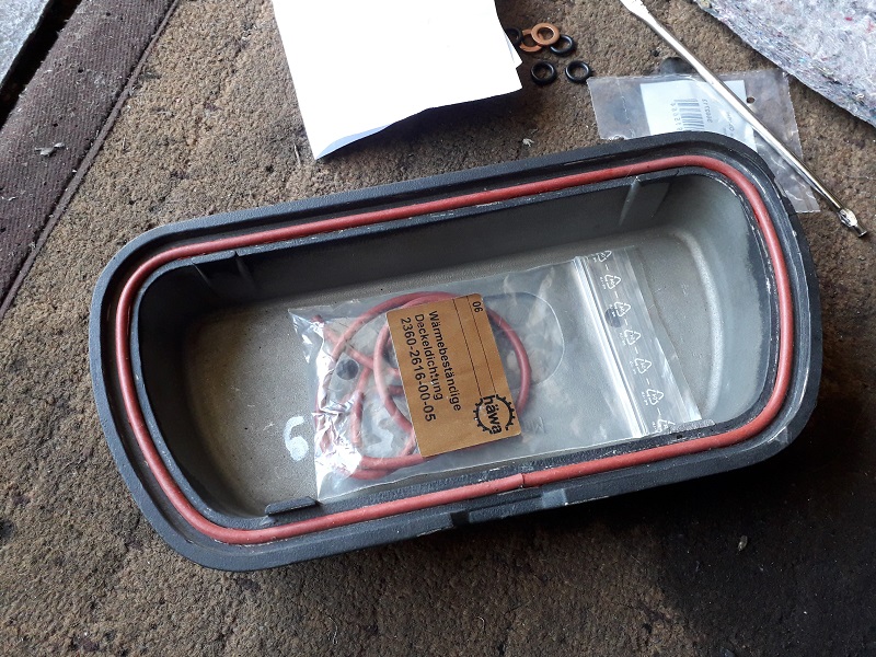

Ventildeckel mit Silikon - Hochtemeraturdichtung aus unserem Werk in dem es mal sehr heiß hergeht.
Abdichtung an den Stehbolzen habe ich so wie an meinem 03 mit O-Ringen und Kupferscheibe gemacht.
- 20190515_110407.jpg (259.29 KiB) 5355 mal betrachtet
- 20190515_124207.jpg (217.09 KiB) 5355 mal betrachtet

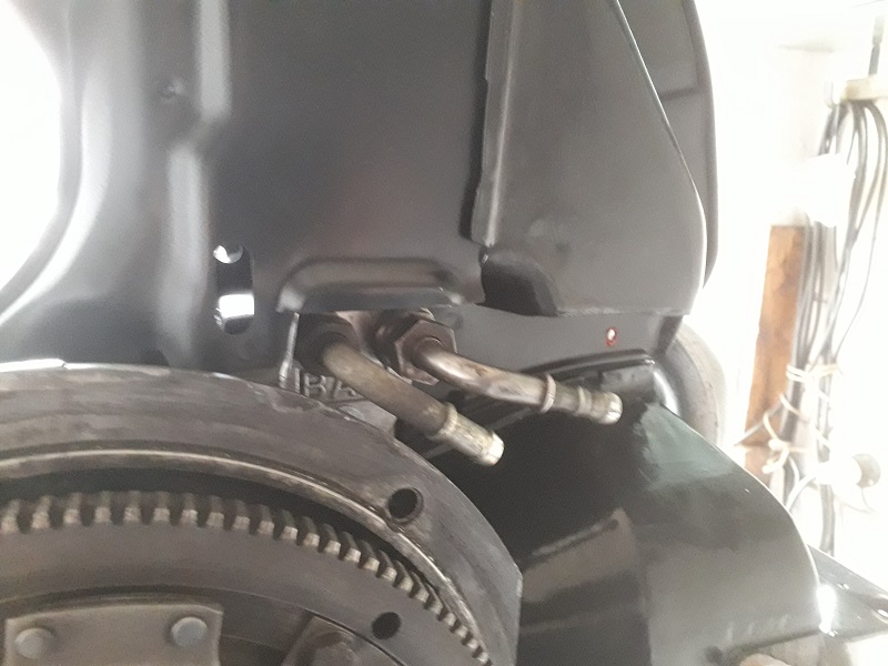

So, mal wieder etwas Zeit gehabt.
Die Kat-Lösung habe ich erstmal verworfen und such weiter nach einem Auspuff.
OK, der Vergaser steht auch noch auf der Suchliste, wird sich aber finden lassen.

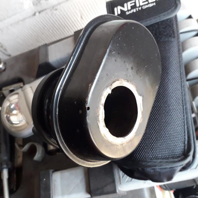

Bei der Montage des Öleinfüllers fiel mit auf das dieser ein Loch hat.
Im Grunde normal, aber dann als Rostloch.
Dieses ist wohl gebohrt, sicher um Kondenswasser abfließen zu lassen.
Anderer Punkt ist die Benzinleitung bei der mir der Verlegeweg nicht ganz klar ist.
Durch den Gebläsekasten führen wäre mir lieb, aber da stören die Schlauchanschlüsse für den Kühler.
Außen vorbei hab ich versucht, aber das auserwählte Messingröhrchen neigte doch zu stark einzuknicken da ich dieses Rohrbiegedings nicht hatte.
Aus welchem Material ist denn die originale Leitung hergestellt ?
- 20190826_123712.jpg (66.81 KiB) 4677 mal betrachtet
Die orginale Leitung ist aus Stahl. Kupfer läßt sich aber sehr gut dafür verwenden und auch mit der Hand biegen.
