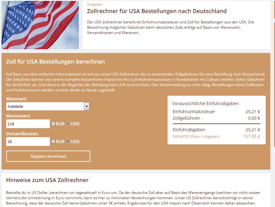

Ich habe die mal angefragt nach Portokosten und ob die rote die richtige ist für meinen Mex Käfer.
Ich bin mir wegen der 6" nicht ganz sicher. Sind das nicht 15cm und der Durchmesser sind aber 17cm?
Auf der Zoll Webseite schaue ich gleich mal nach. Da stand das meine ich alles.
Ich habe mal einen Zollrechner bemüht, da schaut das doch ok aus, was zu zahlen ist:
- zoll.JPG (102.01 KiB) 5513 mal betrachtet
