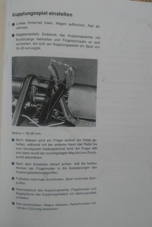

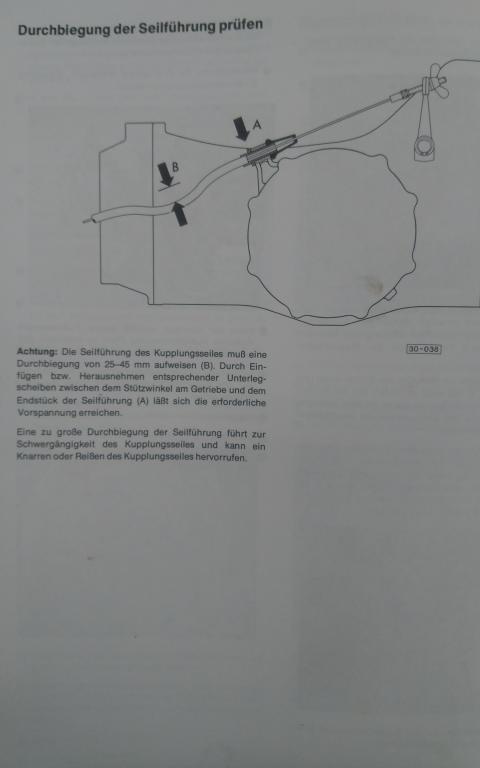

Die Pedale auf einer Ebene einstellen und dann mit der Hand das Spiel vom Kupplungsseil prüfen. Ich stell das immer auf 2cm ein. Siehe Foto.
- DSC_3616~2.JPG (34.59 KiB) 4012 mal betrachtet
- DSC_3617~2.JPG (20.71 KiB) 4012 mal betrachtet
