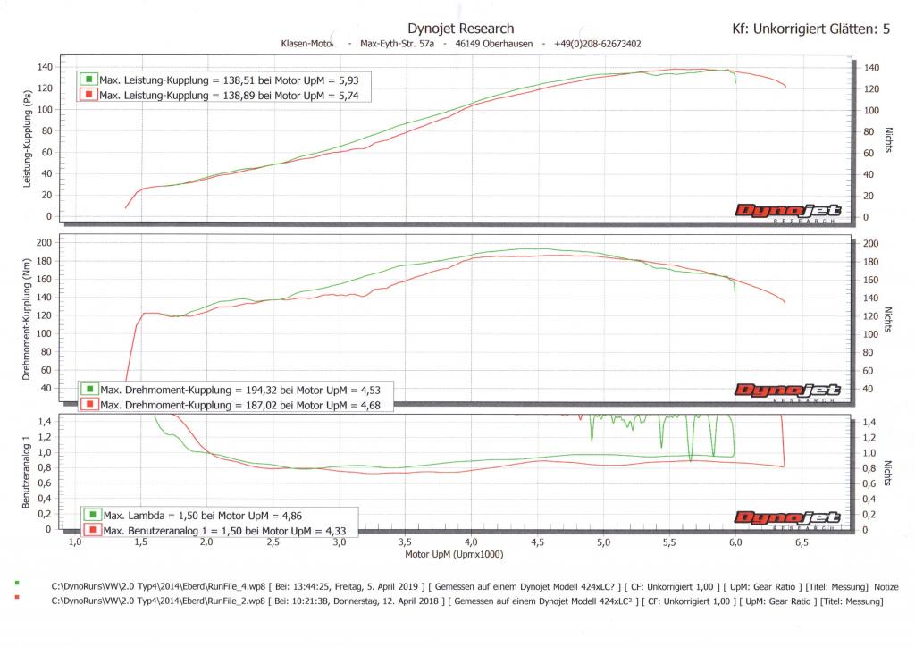

ich bin schon arg verunsichert und weiß momentan nicht wie ich mit dem Lambdawerten auf dem Diagramm umgehen darf.
Das der Motor ober herum, ab ca. 5000Umdrehungen zu mager wird hab auch ich kappiert, nur bin ich da in einem Bereich den man als kritisch bezeichnen kann oder wie ist der Wert von knapp Lambda 1 zu bewerten.
Es geht mir ausschließlich um die Lambdawerte! Und ich möchte keine Absolution für´s Rasen bekommen, lediglich wissen ob ich guten Gewissens damit fahren kann, vorallem auch mal kurzfristig über 5000 Umdrehungen.
Da hier die Motorencracks zu Hause sind, habe ich mir gedacht euch zu befragen, weil wie gesagt bei mir auf Grund mangelnder Kenntnisse Erfahrungswerte fehlen.
Ich sag schon mal danke für eure Aussagen!

Eventuell kann das auch bei einer Aussage hilfreich sein.
Venturi:
Mischrohr: F11
Luftkorrekturdüse: 175l
Hauptdüse: 135
Leerlaufdüse: von 60 auf 52 geändert
Venturi:
Mischrohr: F11
Hauptdüse: 135

Vergaser? Venturi?

44er Weber, Venturi 36.

Die Lambdawerte wurde nochmals nachgemessen.
Leerlauf: 0,87
Teillast: 0,91-0,86
Volllast: 0,85-0,82
Das entspricht fast haargenau was ich auch vom Gerd Weiser nach der Abholung im Dezember schriftlich erhalten habe, warum sich das Ganze auf dem Messschrieb etwas anders darstellt wurde mir so erklärt, dass es durchaus zu Meßtollranzen bei Prüfständen kommen kann.

JEDE Messung ist mit einer Messunsicherheit behaftet, bei "guten" Prüfständen wird dies auf dem Protokoll ausgewiesen wie es z.B. bei den Messungen auf dem Treffen in Wörth war. ( Dann wird auch weniger am Prüfstand geweint...Snake hat geschrieben:Die Lamdawerte wurde nochmals nachgemessen.
