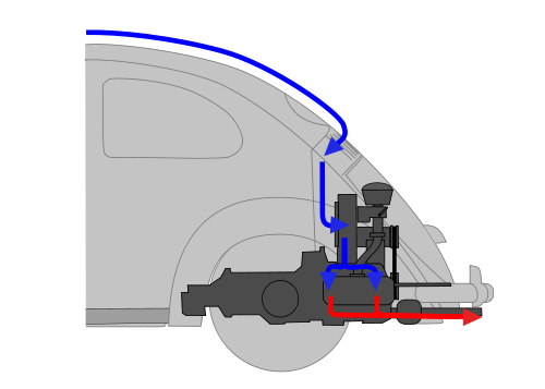

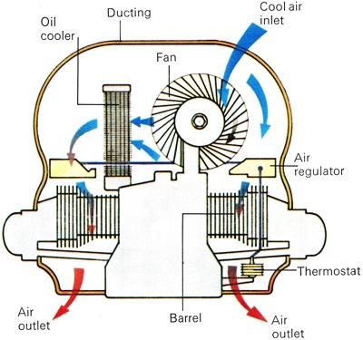

Re: Motorhauben Aufsteller
- air-cooling-diagram1.png (35.16 KiB) 6031 mal betrachtet
- Air_Cooled_Engine_2.jpg (65.34 KiB) 6031 mal betrachtet
viele haben Angst, wenn man unten aufstellt, das dann die warme Luft vom Auspuff rein kommt . Nur weil das im CSP Katalog steht muss das noch lange nicht stimmen .
Zuletzt geändert von bugweiser am Fr 29. Mär 2019, 11:29, insgesamt 1-mal geändert.
