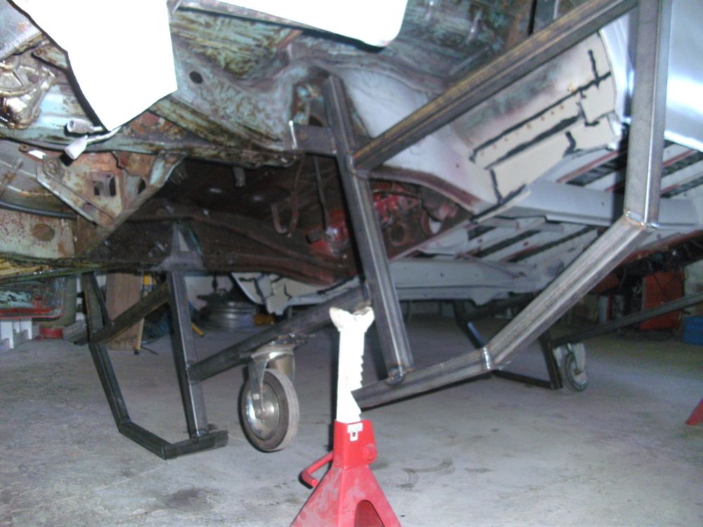

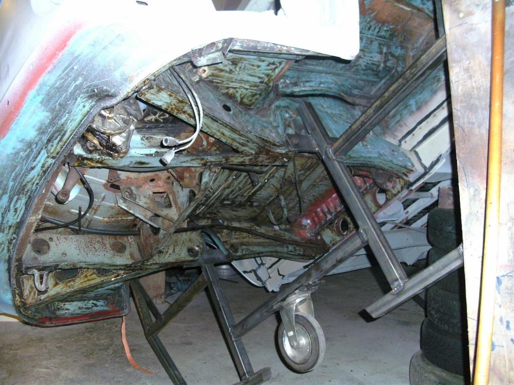

Re: Profilrohr biegen
du kann doch auch in 45 ° Winkeln arbeiten
- Bild 9775.jpg (129.99 KiB) 8395 mal betrachtet
oder weniger
- Bild 9529.jpg (152.42 KiB) 8393 mal betrachtet
HHmm, wenn man das in 15° Schritten macht, dann wird das schon fast "rund"
Dazu vielleicht noch aus einem Stück, also immer nur Ausklinken.
Aber ihr habt doch irgend wo nen Maschinenbaubetrieb in der Nähe, der sowas kann.
Evtl. jemand, der mit Landmaschinen oder sowas macht.
Gruß Michael
Gruß Michael
ich würde das gar nicht rund machen . Bei der Version auf meinen Bildern ist der Vorteil, das man das immer Stückweise kippen kann . Kann also nicht wegrollen und du kannst es selber bauen , wenn du ein weinig schweissen kannst
