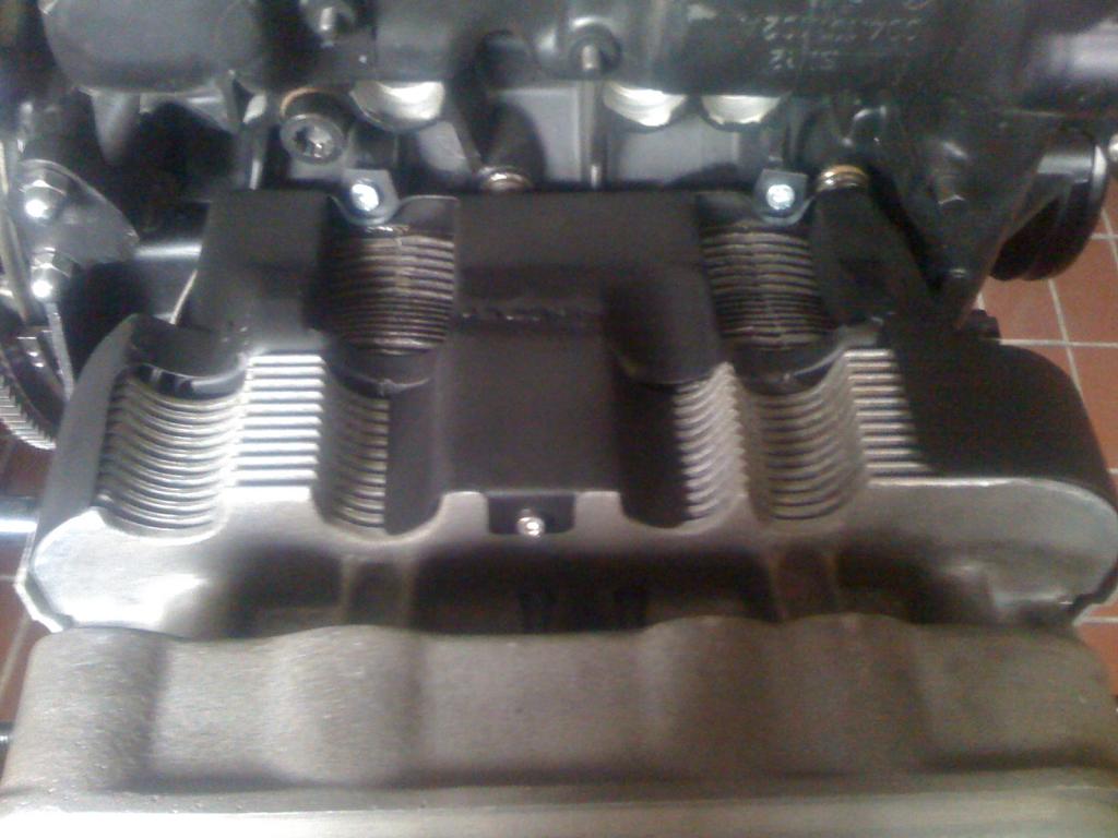

Re: Idiotenbleche bei Remmele light köpfe
hallo,
wie geschreiben, nun ein Bildechen von meinen Luftlleitblechen. Ich hab die Bleche erstmal komplett "verschlossen" und nicht wie Udo geschrieben hat, nur zur Hälfte.
wenn ich temp. probleme bekommen sollte, kann ich noch löcher in die bleche bohren, von unten, mit Gefühl.
war ein wenig gefummels, da nicht viel platz zwischen kopf und stößelschutzrohr, die schutzrohre haben Platz und liegen nicht an den Luftleitblechen an.
im kopf sitzt ein gewindehülse, für die beiden Schrauben ganz außen
...das ganze soll bis 1,mai laufen, es bleibt spannend!!....schönes wochenende und grüße
Ich würde die Kühlrippen der Köpfe aussen auch noch mit Blechen versehen.
