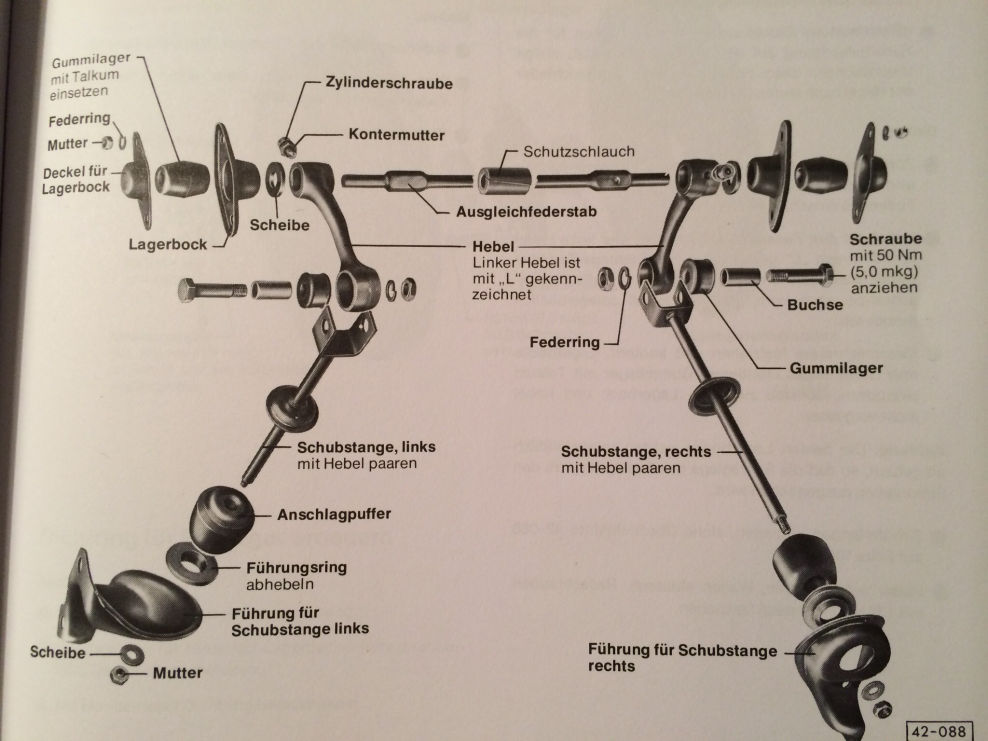

Beiträge: 6697
Re: Undefinierbares "Plopp" - sorry, keine bessere Idee geha
bei deinem Käfer ist eine Ausgleichsfeder verbaut mit mehreren Gelenken/Gummis, Wenn davon eines verschlissen ist kann ich mir auch ein Geräusch in der Art vorstellen
http://www.wonnegautriker.de/PDF/Handbuch_Kaefer.pdf Seite 83
hier geliehen https://www.motor-talk.de/forum/buchse- ... 84584.html
Beitrag von EikeKaefer »
Das könnte natürlich sein.
Unter was für einem Artikelnamen könnte ich die benötigten Teile denn in einem Shop finden?
Der Wechsel hört sich jetzt ja nicht so schwer an.
Beiträge: 6697
schau doch erst mal ob es das ist, die Gummilager sind meistens eh schon schief drinnen, wir reden ja von 35 Jahren also nicht wundern. Unten am Schwert/Getriebe hast das meiste Spiel, der Rest sollte schlecht bis gar nicht bewegbar sein (von Hand)
Werde ich mir morgen ansehen. Habe mich aber schonmal darüber gewundert, weshalb die so unmotiviert rumbaumeln.
Die Anschlagpuffer finde ich, die oberen Gummilager auch.
Aber wo gibt es die mittleren?
