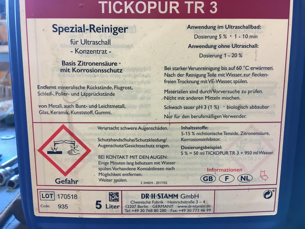

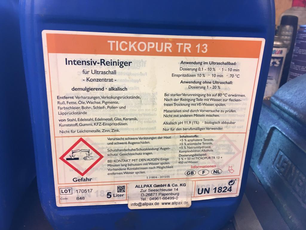

hallo
ich verwende das hier ( fotos ) ist nicht ganz billig aber man soll es ja verdünnen und es ist länger zu verwenden,also nicht nur einmal!
du musst nur aufpassen welches mittel du ins becken giest der reiniger für stahl usw würde dir das aluminium zerfressen!!!
ich benutze nur den reiniger für aluminium und lege ab und zu ein paar kipphebel oder zuganker usw mit rein das passt dann auch schon!
gruss
theo

@typ4theo:
Danke für den Tip mit Allpax, habe mal die Tabelle auf ihrer Homepage etwas studiert:
https://www.allpax.de/ultraschall_verunreinigt_mit#
Laut der Tabelle ist das eine gute Wahl mit den TR3 und TR13, da sie Stahl, Leichtmetall und Zink/Zinn abdeckt.
Glaub werde da mal jeweils 5l Gebinde bestellen und schauen wie das ganze nachher wird. ;)
Was mir noch gefällt ist, das dass TR3 einen Korrosionsschutz hat.

....du musst eben schauen das du das richtig verdünnst....ich hatte anfangs zu wenig wasser zugemischt wenn du dann das bad ein paar tage nicht benutzt wird die brühe darin wie honig und die teile die darin gereinigt werden sind mit so einem klarlack ähnlichen gebilde überzogen das klebt wie Harry :D ....deshalb solltest du nach dem ultraschall die teile zügig mit wasser reinigen und trocknen so alsbald auch wieder zusammenbauen usw...und/oder mit herkömlichen öl vor rost schützen!
