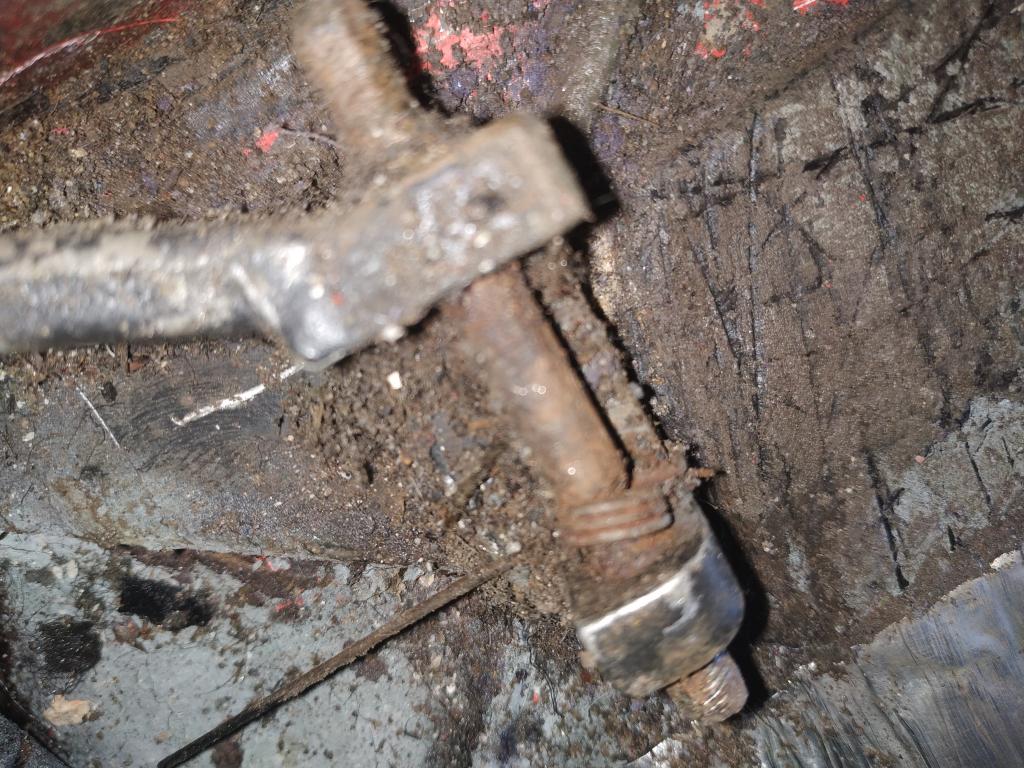

Auf der Heimfahrt ist mir gerade mein Gaspedal gebrochen.
Urplötzlich lag es im Fußraum.
Ich bin etwas irritiert, dass es komplett aus Plastik ist. enn ich mich recht erinnere, war es bei meinen ehemaligen Käfern immer aus Blech.
Daheim habe ich erstmal die Reste entfernt und probiert, den Stift zu entfernen, damit ich mir mittelfristig ein neues Pedal einbauen kann.
Gibt es einen Trick, wie man den entfernt?
Nicht erschrecken, was auf den Bildern so katastrophal aussieht, ist lediglich Dreck in allen Variationen.
Bei den zu erwerbenden Pedalen scheint der Stift mit einen Sprengring gesichert zu sein, den ich bei mir aber vergeblich suche.
Schöne Grüße
Eike

Re: Gaspedal gebrochen- Wie Stift entfernen?
Du musst dafür die Pedalerie ausbauen, eine Anleitung dazu gibt es hier.
Die eigentliche Mechanik ist ja intakt.
Lediglich der Teil , der die Mechanik bewegt, ist gebrochen. Dessen Befestigung ist doch unabhängig vom Rest, oder?
@Jürgen: Danke dir, aber den Beitrag kenne ich schon. Habe natürlich auch ein wenig gesucht.
Dieser Stift muss ja irgendwie zu entfernen sein, wenn er unter Umständen sogar von selbst verschwinden kann.
Heisst das, dass er nur gesteckt ist?
Gibt es irgendeine Halterung, die ihn blockiert? Ich sehe bei mir irgendwie nichts.
Edit: Beitrag 1 habe ich übersehen. Da wird es ja schön gezeigt.
Also ich habe einen 68iger Käfer und da ist das Pedal noch aus Blech... den Stift kann man ganz einfach rausziehen, ohne gewaltig etwas abzubauen... Muss mal besser sauber machen. Eventuell
sind da noch Sicherungsringe...
Ich erinnere mich... der Stift wird nur durch die Feder vom Gaspedal gehalten die in der Nut sitzt. Du bekommst ihn auch raus ohne die Pedale zu entfernen, aber mit Ausbau geht es bedeutend leichter. Meist ist der Stift festgegammelt und du kannst ihn kaum packen zum herausziehen.
Dann kannst du gleich den Rest wie oben verlinkt auch aufbereiten.
