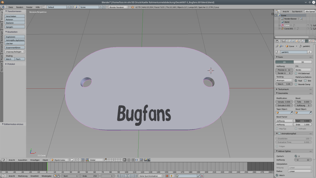

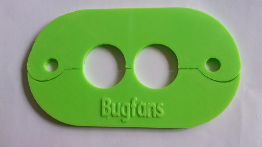

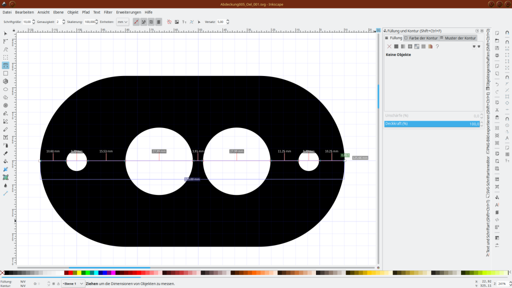

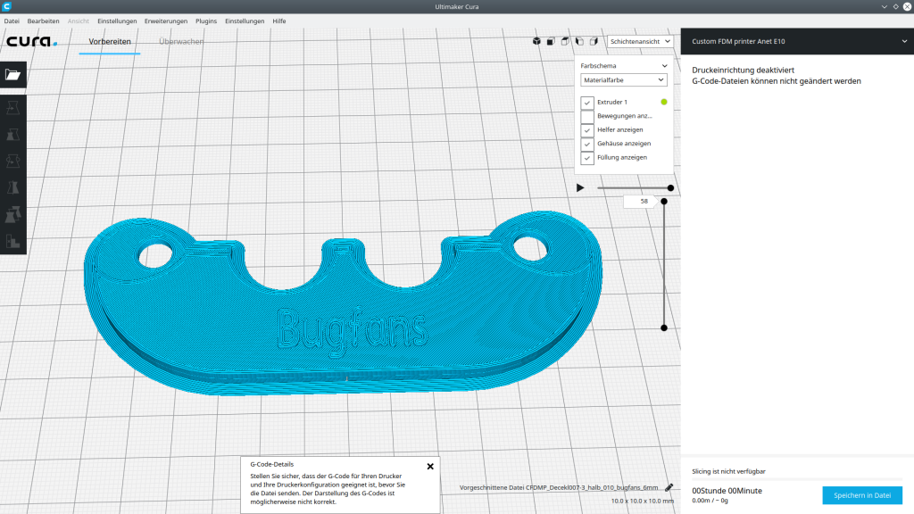

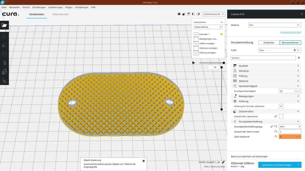

ich spiel mich zZt. mit einem 3D Drucker und versuche mich an sinnlosen Dingen, hier ein paar unterschiedlicher Varianten
auf den Bildern sieht man eine Abwandlung des Deckels für die Schaltstange im Rahmenkopf. Alles nur Versuche wie zB mit Durchlässen für die Ölkühlerleitungen, weshalb im unteren Bild der Deckel aus 2 Teilen besteht
kostenlose Programme die ich unter Linux benutze:
zum 2D Zeichnen/konvertieren Inkscape https://de.wikipedia.org/wiki/Inkscape
für das 3D Ḿodeling Blender https://de.wikipedia.org/wiki/Blender_(Software)
umwandeln von 3D Model in einen ausführbaren Datensatz Cura https://en.wikipedia.org/wiki/Cura_(software)
Maße mit Inkscape
Maße mit Inkscape
Blender
Blender
Innenleben mit Cura
Innenleben mit Cura
halber Deckel mit Bugfans Schriftzug
fertiger Ausdruck
fertiger Ausdruck

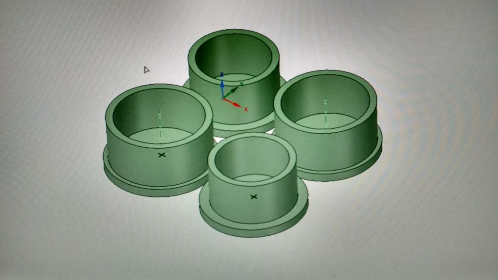

Super Sache, bei mir gewinnt der 3D Drucker auch an Bedeutung. Ich habe mir zuletzt Schutzdeckel für die Nadellager im Vorderachsköper gedruckt damit beim Sandstrahlen nichts rein fliegt.

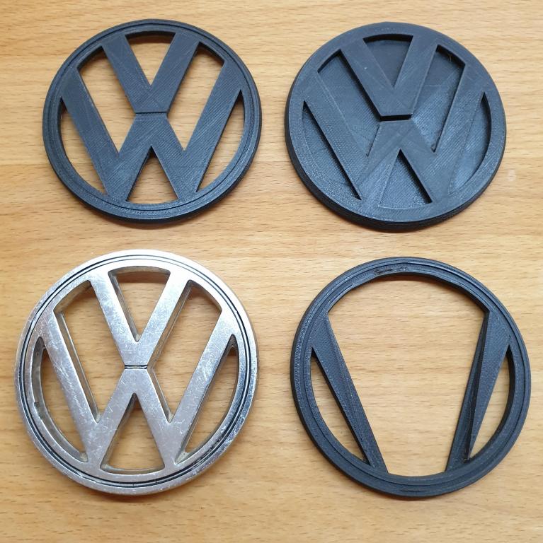

wieder was neues
die Proportionen passen noch nicht, die Stege sollten nach oben enger werden, Primär ging es mir aber um die Größe und die Position der Löcher um daraus was neues zu kreieren
20191010_232600 klein.jpg (102.6 KiB) 50658 mal betrachtet

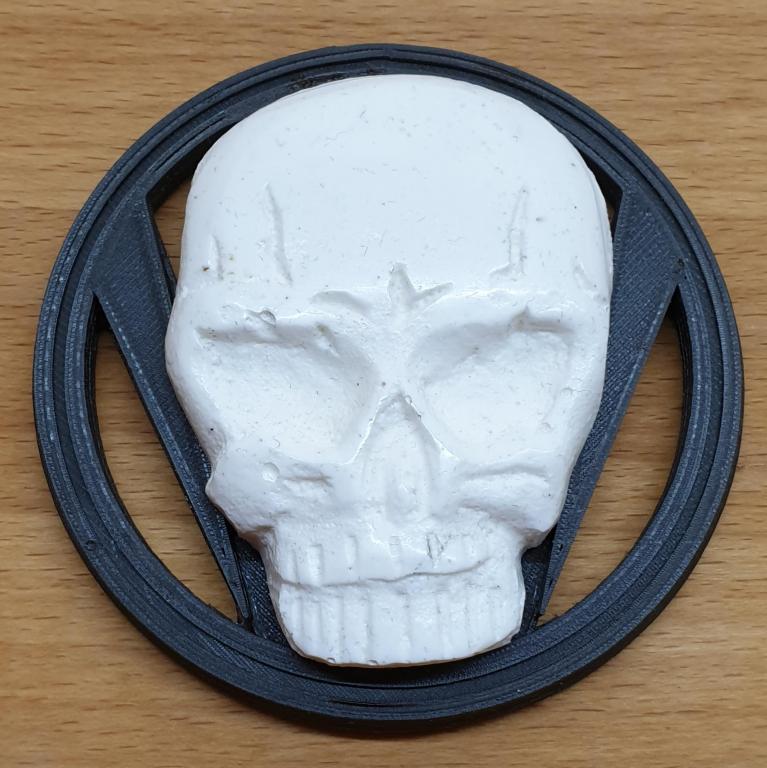

passt zum restlichen Thema vom Smarti, die Umbrella_Corporation :mrgreen:
20191010_232613 klein.jpg (77.5 KiB) 50658 mal betrachtet
https://www.thingiverse.com/thing:3908987
