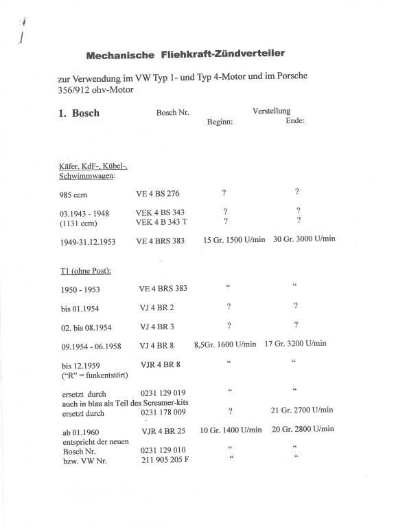

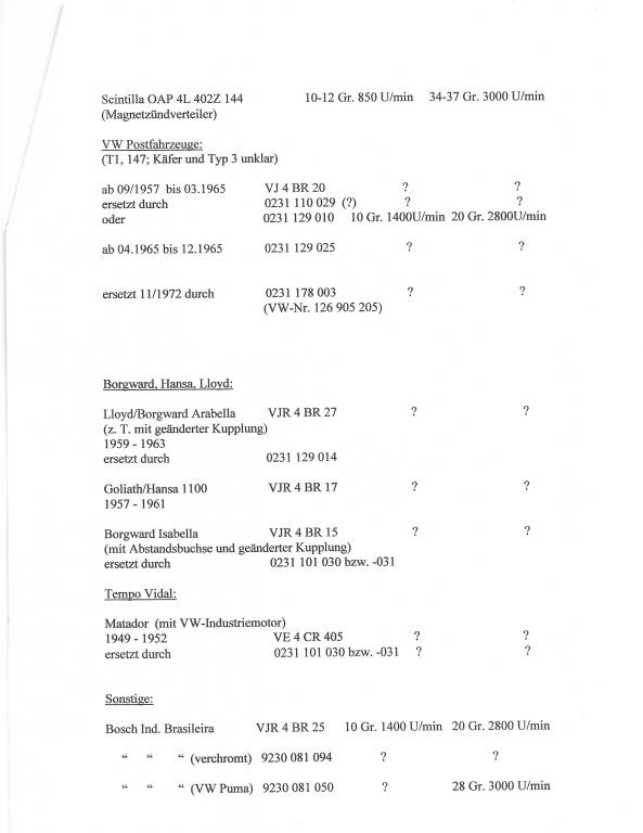

ich wollte euch mal mit meinen Oldschool- "Forschungsergebnissen" vertraut machen. Die Quellenlage ist zum Teil dürftig, die Verstellbereiche nur unter Vorbehalt. Nicht berücksichtigt habe ich NSU TT/TTS Verteiler. Ich habe einige getestet, war aber immer unbefriedigend. Ebensowenig sind die Neuauflagen (z.B. aktuell von CSP) berücksichtigt; ich hatte noch keine in der Hand. Selbst getestet habe ich über die Jahre den 003, 009, 050 (momentan im Typ 3), 9230 0810 94, 0231129010, VJ4BR8, VJR4BR25 (deutsch und brasilianisch), die Borgward-Verteiler VJR4BR15, VJR4BR17, VJR4BR27. Relativ lahm fand ich dabei nur den 009er und den VJ4BR8. Ist natürlich alles rein subjektiv. Die Verstellbereiche habe ich nicht selbst ermittelt. Vielleicht kann ja jemand was damit anfangen.

Mir ging es in erster Linie darum zu klären, welche fliehkraftgeregelten Zündverteiler von Bosch im Typ1 (und damit auch im Typ 4 bzw. 356) verbaubar sind. Über die Jahre sind mir dann einige in die Hände gefallen, die ich überholt und gefahren bin. Da sich meine Motorenlandschaft im ständigen Wandel befindet, habe ich natürlich nie systematisch getestet. Wie gesagt, alles rein subjektiv. Und an eine Höchstgeschwindigkeit meiner Fahrzeuge habe ich mich sowieso noch nie herangetastet. Immer nur eingebaut, Zzp ermittelt und gefahren. Dann mal einen anderen probiert. Und wieder zurück. Alles reine Spielerei. Wobei (wie gesagt subjektiv) am schlechtesten die aus der 009er Familie waren, also 009, 003 und 9230 081 094 (ist der verchromte 009) und der VJ4BR8. Auffällig gut (d.h. Beschleunigung) war der 0231129010 und, wenn auch kein Bosch, der Mallory mit zwei Unterbrecherkontakten. Den fahre ich jetzt die zweite Saison.

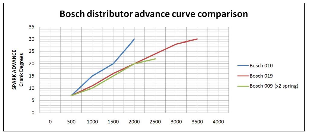

Aber immerhin durchprobiert und die persönliche Hitliste erstellt.armin hat geschrieben:Mir ging es in erster Linie darum zu klären, welche fliehkraftgeregelten Zündverteiler von Bosch im Typ1 (und damit auch im Typ 4 bzw. 356) verbaubar sind. Über die Jahre sind mir dann einige in die Hände gefallen, die ich überholt und gefahren bin. Da sich meine Motorenlandschaft im ständigen Wandel befindet, habe ich natürlich nie systematisch getestet. Wie gesagt, alles rein subjektiv. Und an eine Höchstgeschwindigkeit meiner Fahrzeuge habe ich mich sowieso noch nie herangetastet. Immer nur eingebaut, Zzp ermittelt und gefahren. Dann mal einen anderen probiert. Und wieder zurück. Alles reine Spielerei. Wobei (wie gesagt subjektiv) am schlechtesten die aus der 009er Familie waren, also 009, 003 und 9230 081 094 (ist der verchromte 009) und der VJ4BR8. Auffällig gut (d.h. Beschleunigung) war der 0231129010 und, wenn auch kein Bosch, der Mallory mit zwei Unterbrecherkontakten. Den fahre ich jetzt die zweite Saison.
Re: Fliehkraft Zündverteiler

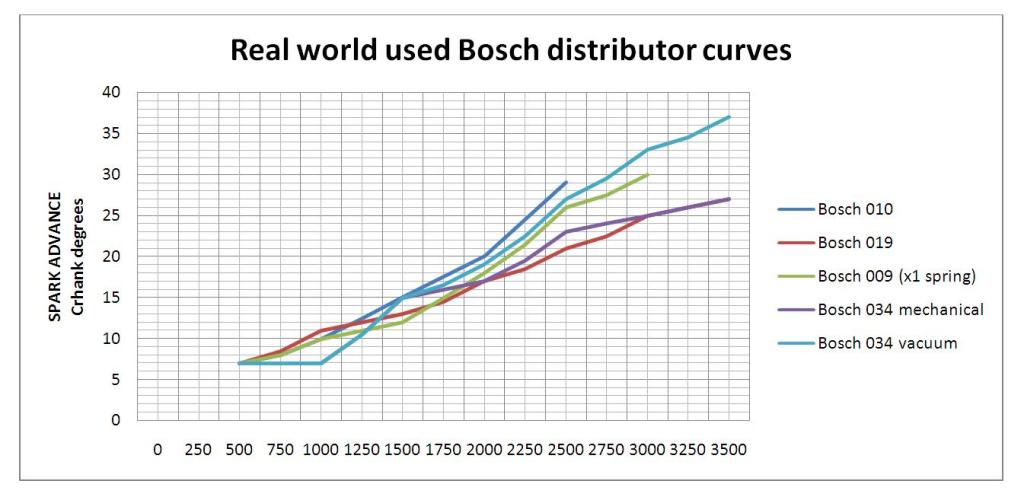

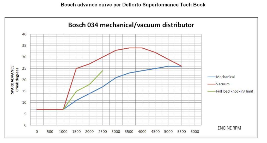

Weil ich es gerade am PC gefunden habe, Tabellen stammen aus dem Netz (weiss nicht mehr genau woher, vermutlich aus thesamba.com).
Habs nun gesehen, dass diese Tabelle den 009 mit zwei Federn hat.
Hab noch eine weitere Tabelle angehängt, wo ua auch der 009 mit einer Feder drauf ist.
was heißt beim 009 x2spring ?
original hat der 009er nur eine Feder für die Fliehkraftgewichte.. Man kann aber eine zweite einbauen und damit die Verstellkurve ändern.
- triker66
- Beiträge: 2405

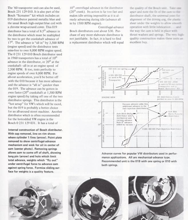

Das würde aber heißen, das bei einer Feder der Verteiler schneller auf Frühzündung verstellt? Sehe ich das richtig?armin hat geschrieben:original hat der 009er nur eine Feder für die Fliehkraftgewichte.. Man kann aber eine zweite einbauen und damit die Verstellkurve ändern.
Ja.Das würde aber heißen, das bei einer Feder der Verteiler schneller auf Frühzündung verstellt? Sehe ich das richtig?

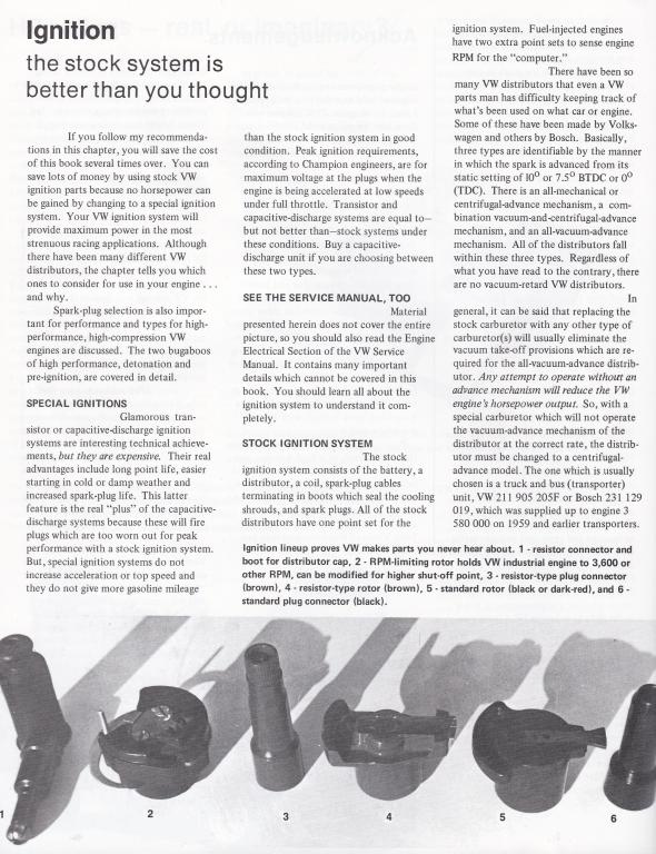

Siehe beiliegende Seiten aus meinem Buch "How To Hot Rod VOLKSWAGEN ENGINES" by Bill Fisher.
Ist aber eher was für die "Old Boys"
