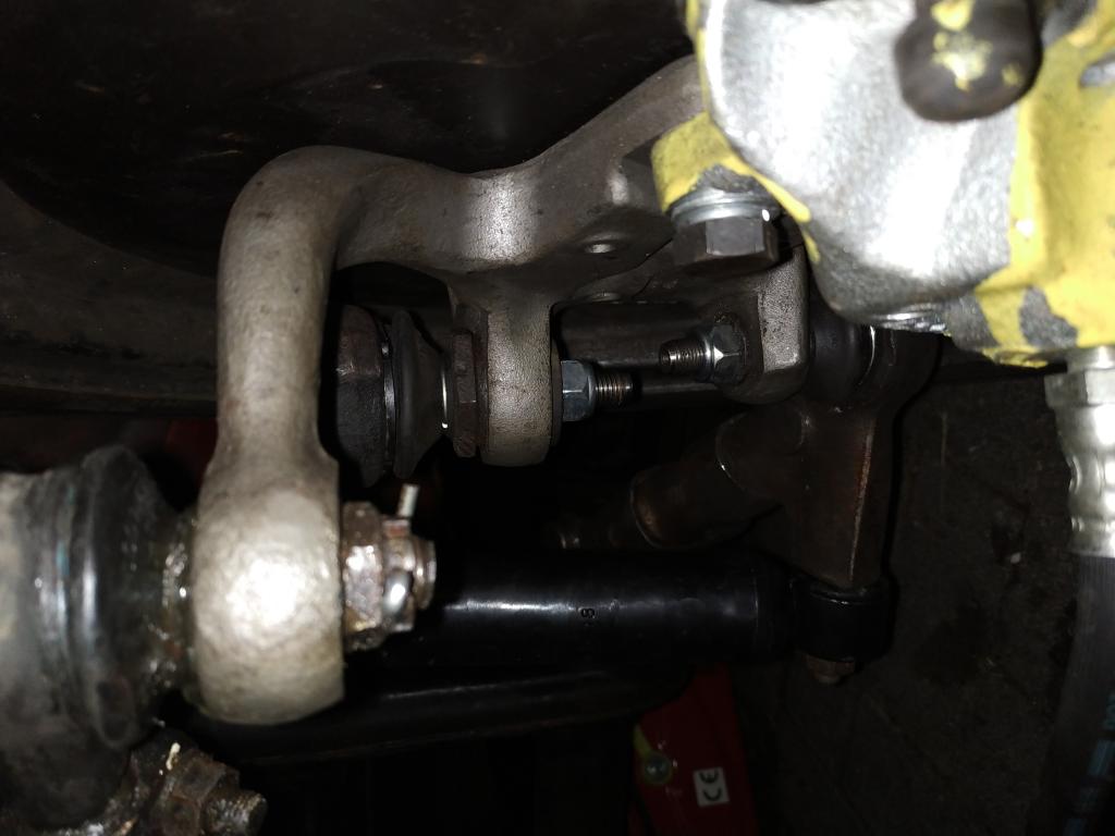

Ich hänge mal ein Bild an, wo man die Traggelenke sehen kann.

Wenn ich das auf dem Bild richtig sehe, ist zumindest ein Gelenk verdreht eingebaut (Markierung muss in Längsrichtung ausgerichtet sein, es gibt aber auch ungenaue Markierungen, deshalb besser am Arbeitsweg orientieren. Manschetten sind defekt bzw. nicht richtig montiert. Da war auf jeden Fall ein echter Spezialist am Werk.
Achsschenkel demontieren, Staubmanschetten runter, Ausrichtung und Beweglichkeit der Gelenke prüfen, neue Gelenke ordnungsgemäß einpressen (möglichst ohne Staubkappe), Gelenke nachfetten, Manschetten montieren, alles wieder zusammen und Sturz und Spur einstellen.
Zwischendurch noch die Tragarme auf Freigängigkeit und Spiel prüfen.
