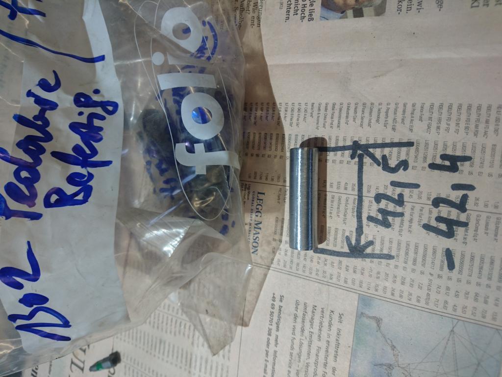

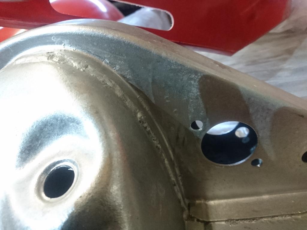

Hab die vom 1302 Verzinken lassen und nun gefunden und geputzt. Mit 42,5mm spannen sie noch etwas, aber meine Platte ist ja auch verzinkt. Muss das noch etwas anpassen. Aber mal als Richtwert.
Ob das bei allen gleich ist...

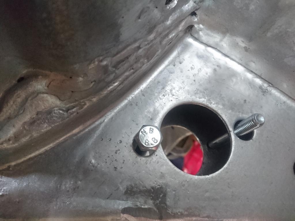

Ich mache mal Bilder....
Re: HBZ Länge des Abstandsröhrchen
So ist das, wenn man zu bequem ist, um Nachzusehen
(War halt schon spät).
VeeDee hat recht, die Öffnung innen ist grösser und dafür gedacht, das Röhrchen von innen reinzuschieben. Die Löcher aussen sind kleiner.
Gemessen hab ich nun beim 1302 circa, weil verzinkt innen 12,5 mm und aussen 8,5 mm.
Das vereinfacht die Sache für Hans, weil er dann das Röhrchen mit Überlänge von innen reinschieben kann und so das Mass bündig anreissen kann.
Danke an VeeDee für den Hinweis.

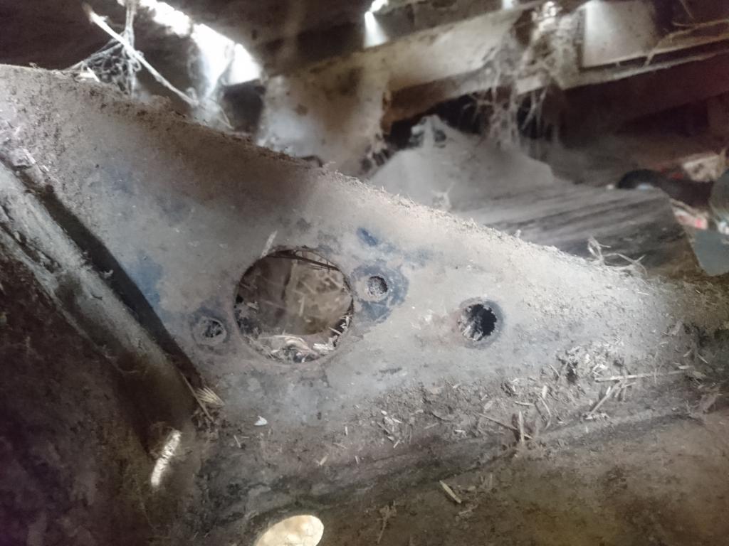

- 1302 Bj 71 mit 8 mm Schrauben
- DSC_3160.JPG (75.06 KiB) 3395 mal betrachtet
- DSC_3159.JPG (57.52 KiB) 3395 mal betrachtet

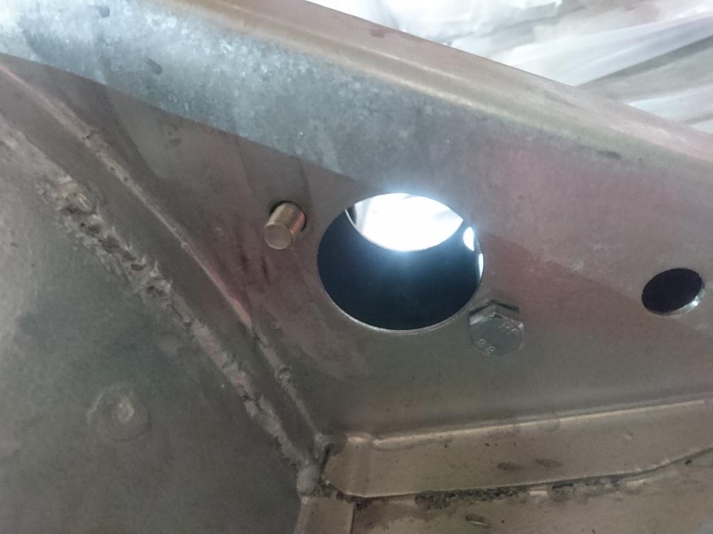

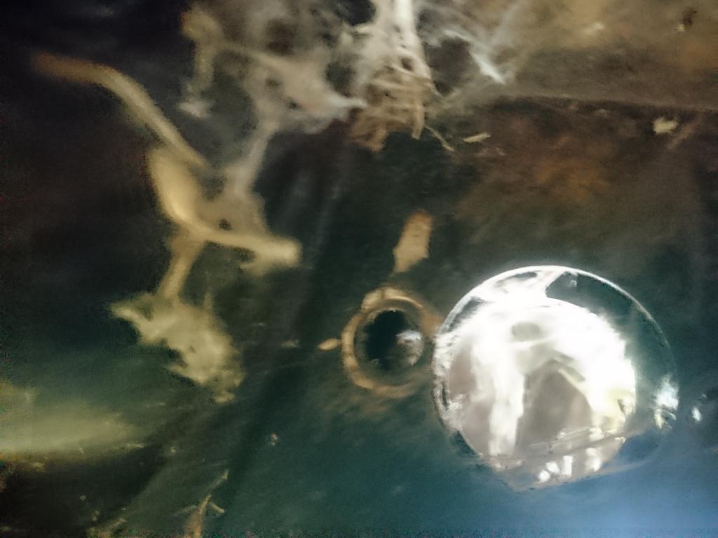

- Bodenplatte 1200er Bj 73
- DSC_3156.JPG (63.73 KiB) 3395 mal betrachtet
- DSC_3155.JPG (92.82 KiB) 3395 mal betrachtet
