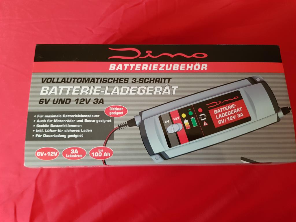

Ich hab mir in diesem Frühjahr für viel Geld eine neue Varta Batterie gegönnt und möchte dieses nun nach dem erfolgten Ausbau über den Winter einlagern.Wie mache ich das richtig ? Was gibt es zu beachten ? Ein Ladegerät habe ich hier natürlich liegen. Lasse ich die Batterie jetzt den ganzen Winter über am Ladegerät oder wie macht man das ?
DANKE und Gruß Ben

Diese Ladegeräte haben eine Dauerladefunktion, d.h. sie schalten bei voll geladener Batterie auf Erhaltungsladung um. Man kann sie eingebaut lassen, ich baue sie aber auch immer aus, weil mir das sicherer ist. Eine übergekochte Batterie mit Säure im Innenraum brauche ich nicht (mehr).

Heisst also jetzt im Umkehrschluss ich lass die dran hängen bis nächstes Jahr ?

Ja, am besten im Keller oder anderen frostfreien Raum lagern.Bordeaux hat geschrieben:Heisst also jetzt im Umkehrschluss ich lass die dran hängen bis nächstes Jahr ?

Wenn man sich nicht darum kümmern möchte, dann kann man sie die ganze Zeit am Ladegerät dran lassen. Ich habe mittlerweile eine Zeitschaltuhr dazwischen montiert und lade jeden Tag eine halbe Stunde. Das reicht!
Ein kühler Standort ist ebenfalls von Vorteil, wegen der Selbstentladung und zur Kühlung des Ladegerätes. Das Netzteil wird auch etwas warm.
Eine ausgebaute oder abgeklemmte Batterie ist nach ca. 3 Monaten nur noch halbvoll geladen, und dieser nur halbgeladene Zustand killt die Batterien auf Dauer.

Danke Männer !
Genauso werde Ich das machen !
