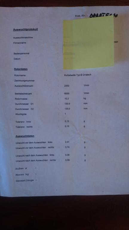

Hier zur Veranschaulichung ein Wuchtprotokoll meiner AA 84mm Hub Typ1 Kurbelwelle, welche ich so gewuchtet vom Rainer gekauft habe. Das Ergebnis find ich recht gut, so dass der Rainer sicherlich nix dagegen hat, es zu veröffentlichen.
- DSC_3111~2.JPG (20.12 KiB) 5350 mal betrachtet
Zuletzt geändert von yoko am Fr 28. Sep 2018, 15:53, insgesamt 1-mal geändert.
