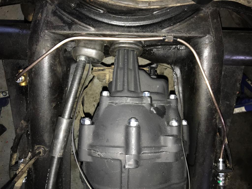

kann ich die KUNIFER Bremsleitungen bei meinem 65er Kaefer verbauen, oder wird mir der Tuev einen Strich durch die Rechnung machen?
Gibts was besseres? Das biegen geht ja wirklich einfach von Hand. Hatte gelesen das man die aber eigentlich nicht verwenden darf. :roll:

Gut das KUNIFER geht! Welche Bremsflüssigkeit ist das denn? DOT 5? Habt ihr noch einen Tipp für welchen Hauptbremszylinder ich mich entscheiden soll. Hatte den originalen von ATE (https://www.csp-shop.de/raeder-bremsen/ ... 4445a.html) bestellt aber der hat nur einen Kreis. Jetzt will ich doch die CSP Scheibenbremsen verbauen und möchte zwei Bremskreise.

Also ich hab meine Kunifer Bremsleitungen schon seit den 90gern verbaut, es gab nie Probleme mit den TÜV, ich würde sie immer wieder verbauen.

Verwirrung total! Hab die KUNIFER nun drin und falls der Tür meckert dann muss ich die noch schwarz lacken.
