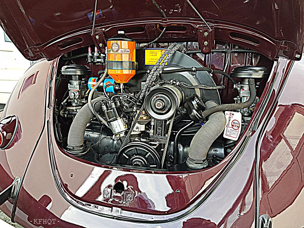

Weiß jemand zum Verteiler etwas mehr ? Laut Netz baugleich mit dem 019er Verteiler und von 1958-1964 im T1 verbaut ? Könnte ich den für meinen 1300er F mit Riechert Zweifachvergaseranlage weglegen/fahren oder taugt das nix und Ich soll ihn lieber wieder "versilbern" ?

Die Pilzluftfilter habe ich bereits wieder runter gemacht und durch die Originalen von Riechert ersetzt.Ist wie Du schon sagst ein Unterschied wie Tag & Nacht !
