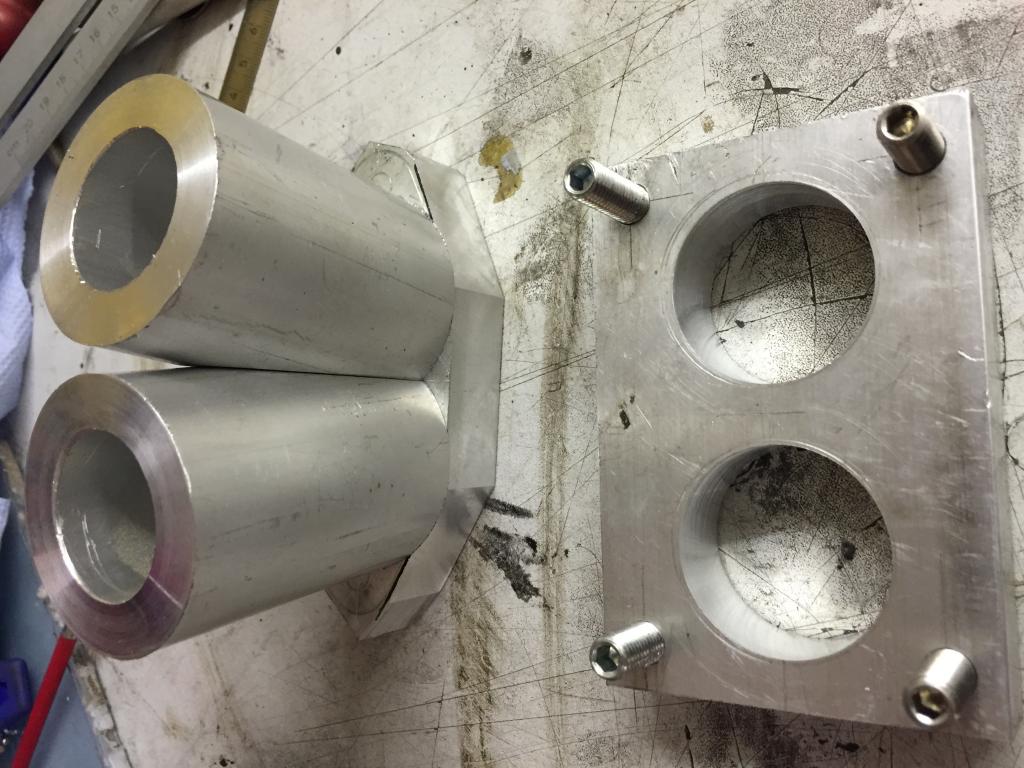

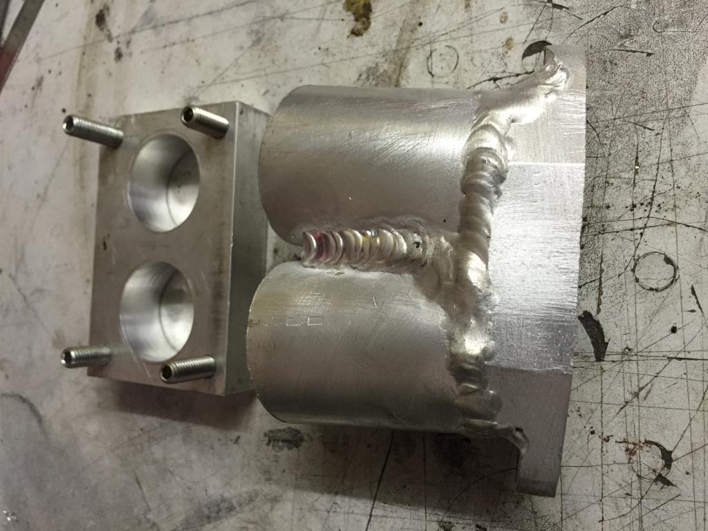

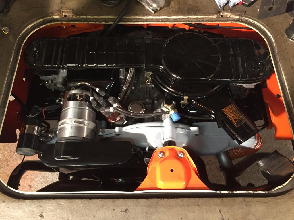

da kann ich Dir grundsätzlich in allen Punkten Recht geben, ABER es steckt inzwischen ganz einfach schon deutlich zu viel Arbeit in dem Projekt (Saugrohre geschweißt, Vergaserkleinteile, originalen Luftfilterkasten und die Motorbleche aufwändig angepaßt usw...), um jetzt einen Rückzieher zu machen.;-)
Tobi

Klasse gemacht!

Ist Dir langweilig, Tobi?
Im Ernst:
Sehr schöner Umbau. Sehr unauffällig.
Gefällt mir gut.

Herzlichen Glückwunsch,
da hättest Du vorher einen Ton sagen können und gleich zwei Satz Saugrohre machen können.
:up:
Super Lösung.
orra

Giessen kann jeder :like:

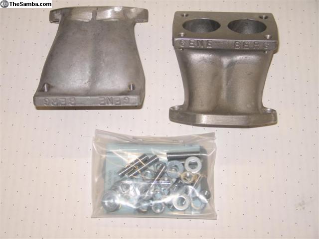

Udo hat geschrieben:
. Die Version ist einfacher
Moin Udo,
die GB Saugrohre sind mir natürlich bekannt, aber erstens waren sie zu dem Zeitpunkt nicht lieferbar und zweitens wäre ich wohl auch nicht bereit gewesen, knapp 300€ dafür auszugeben. ;)
Zudem konnte ich durch die Arbeiten wieder was lernen...
Viele Grüße,
Tobi

das weiß ich natürlich auch, aber wo bleibt da die Herausforderung?! ;)
