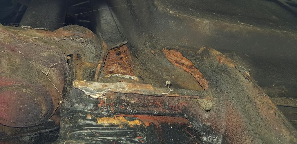

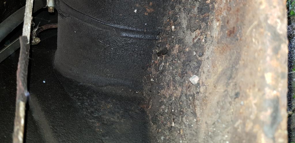

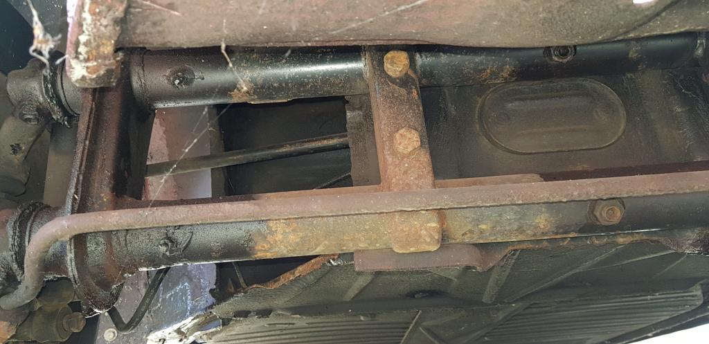

Habe mir eigentlich alle kritischen Stellen angesehen. Rost gibt's deutlich hinten am Schweller rechts, s. Bild. Ich glaube, das kriege ich auch in den Griff.

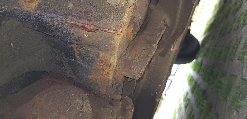

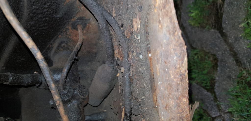

Auch der rahmenkopf hat Rost da habe ich zwei Bilder gemacht. Das macht mir Sorgen.
In den Verhandlungen sind wir jetzt bei 7000 € angekommen.
Vor allen Dingen der rahmenkopf und der Rost am Schweller machen mir ein bisschen Sorgen. Ich kenne mich nicht gut genug aus, um einschätzen zu können wie problematisch das ist.

Um dem Rost am rahmenkopf Herr zu werden, muss ich das Häuschen komplett vom Rahmen trennen? Oder komme ich da auch einigermaßen von unten ran?

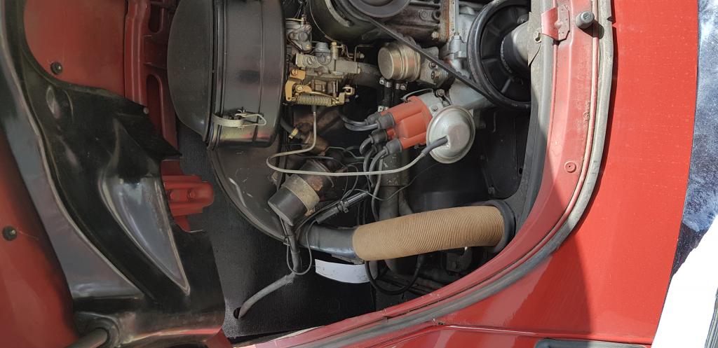

. Motor läuft wunderschön rund, Probefahrt war super, komplett ohne zicken. Ein DEKRA Gutachten von 2003 setzt den Wiederbeschaffungswert auf 6950 Euro. Die Schweißarbeiten würden dort mit gut bewertet. Schiebedach hat er das sich ganz leicht öffnen lässt und augenscheinlich gut schließt. Innenraum ohne Beanstandung in gutem Zustand für das Alter.

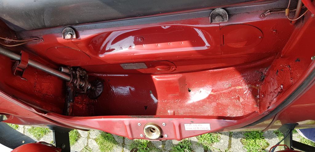

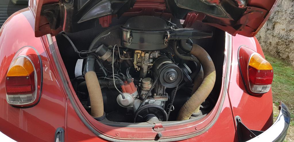

KotiKeder usw ueberlackiert, Bleche Reserverad Bereich tuv geschweisst dh schnell u nicht schön, dick Unterboden Schutz bitumen wo durchgegammelt ist, falscher Motor aus Mexikaner ich wuerde ihn nicht fuer 2k kaufen....

Finger von! Das ist kein 7000€ Auto.
Sehr lieblos instandgesetzt und auch kein besonders gefragtes Modell.
Würde maximal die Hälfte ansetzen.
Will man den Rost beheben wird wohl eine Komplettrastauration draus.
Das Häuschen müsste auf jeden Fall runter.

Motor vom Mexikaner? Wie kommst Du auf das schmale Brett?
Ansonsten ist ein Gutachten, das 15 Jahre alt ist nicht viel wert. Die frage ist, was kannst Du selber bewerkstelligen. Das was man sieht ist immer nur ein Teil. Es wird immer mehr, wenn man die Pampe abkratzt.
Wie sieht es unter der Sitzbank aus? Sind die Schweller noch in Ordnung? Schließen die Türen gut, oder schleifen sie schon am Einstieg? Das ist so nicht besonders gut zu beurteilen. Keine Hektik und jemanden mitnehmen der sich gut auskennt, notfalls gegen Bezahlung. Das ist nachher immer preiswerter, als sich eine Baustelle angelacht zu haben.
Lange Standzeiten sind auch kein Qualitätsmerkmal. Bremsen mögen das nicht und wenn der Motor die ganze zeit mit dem alten Öl gestanden hat ist das auch nicht gut.Und Rost macht keine Pause
