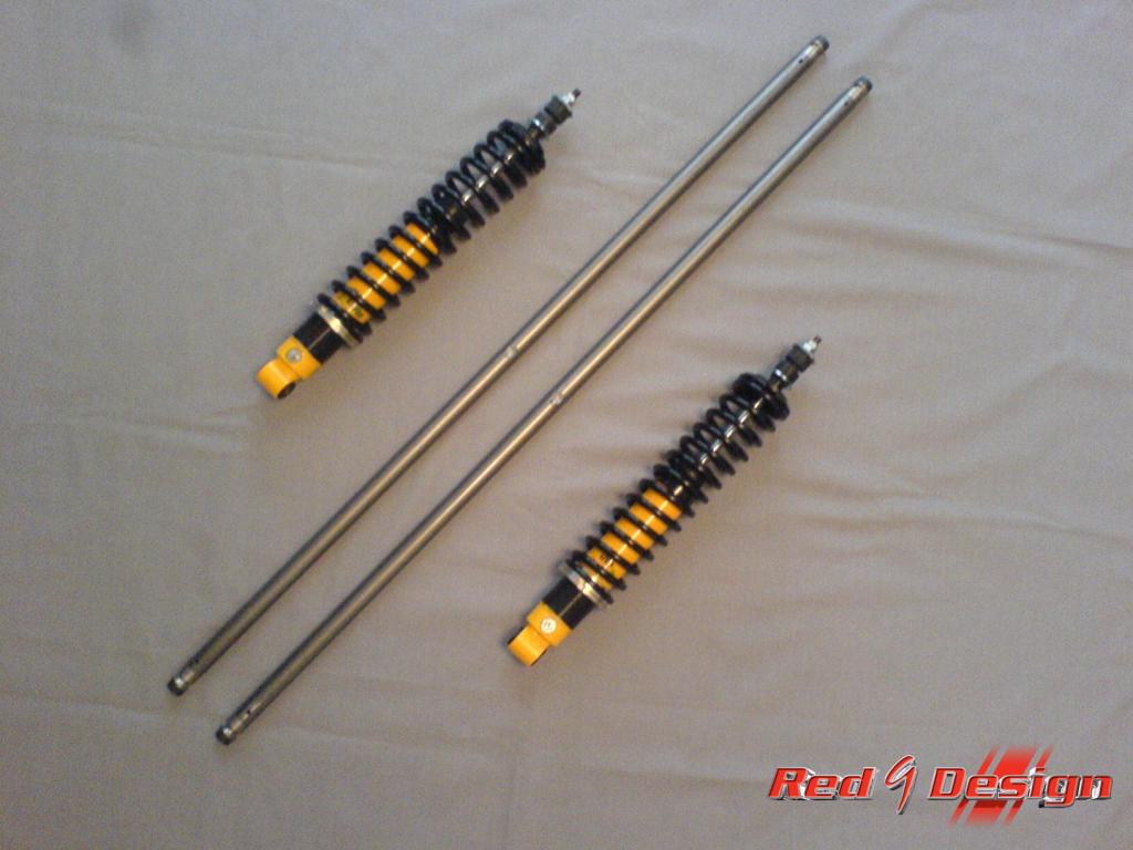

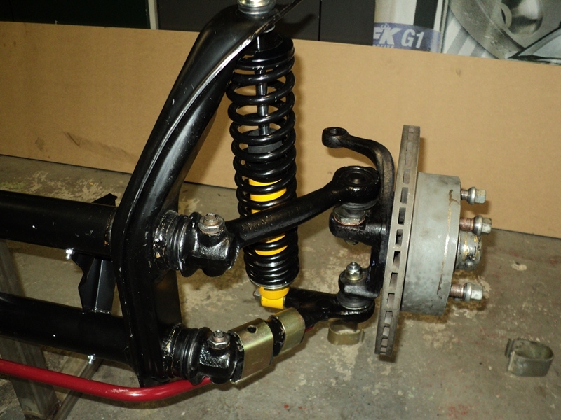

hat jemand diese schon mal verbaut oder Erfahrung mit dieser Art von Umbau.
Ich denk mal mit Tuev sind diese Anlagen nicht.
Die untere Stossdaempferaufnahme muss zusatlich die Federkraft aufnhemen . Vermute das dieser duenne Zapfen evtl in Grenzsituationen ueberlastet sein koennte und es besteht die Gefahr des abscherens
Ich erhoffe mir von diesen Umbau in erster Linie mehr Fahrkomfort
Die Federpakete werden hier komplett entfernt!!

...das ganze hängt nur an den beiden 10mm Bolzen, die ja eigentlich nur die Kräfte vom Stoßdämpfer übertragen sollen...

An der oberen Achse sieht man ja Verstärkungsbleche und damit sieht man auch, dass eine normale Achse ggf. den Kräften nicht gewachsen ist.
Stimmer allerdings zu, dass die Tragarme aber "orignal" aussehen und auch diese Kräfte aufnehmen müssen. Bitte korrigieren, falls ich es falsch sehen sollte.

Ich glaube schon das mbt weiß was die da bauen und Verkaufen....ich denke das die Bolzen das schon gut halten werden...Wäre ja sonst der reinste Irrsinn so etwas zu verkaufen ... ich werd meine va auch auf so ein System umbauen...

Ja. Stattdessen kommen Stangen hinein, an denen die Tragarme befestigt werden.Diese haben nicht die Funktion jeglicher Federung.
Das übernimmt eine Schraubenfeder.

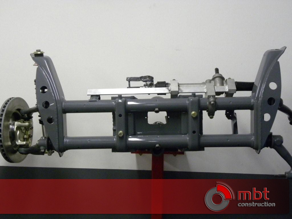

Re: Kugelgelenkvorderachse Umbausatz auf "Federbeine"
Ich habe diese MBT Achse. Und ja, sie hat TÜV... zumindest bekommt sie TÜV über die Firma Kerscher.
Und das Bölzchen... nein, es ist keine normale Serienachse an der Stelle. Das Stoßdämpferli Bölzchen ist da nicht drin. Es ist was richtig Erwachsenes. Auch die Dämpfer... wunderschön gefertigt, super leicht, voll verstellbar.
Auch der Achskörper, original VW Achskörper, vorbildlich verarbeitet. Jeden einzelnen Cent wert.

Das mit der Red9Design ist aber was anderes, hat mit MBT garnix zu tun...
"Der Ärger über einen hohen Preis verfliegt, der über schlechte Qualität nicht..." Henry Royce
Die Dämpfer sind frei einstellbar, sie ist in Summe sehr leicht. Bringt gut 10kg weniger Gewicht.
Die Federbeine federn leichter, komfortabler, das Ansprechverhalten ist deutlich feiner. Sie federt auch kleine Sachen weg, wo die schwergängigen Drehstäbe noch in der Lagerreibung im Teig stecken.
Jetzt trägt ja das Drehlager kein Gewicht mehr, sondern das Federbein entlastet die ursprünglichen Gleitlager. Die drehen sich jetzt völlig frei vom Gewicht.
Ist genau dasselbe wie Federbein an der Hinterachse... trotz Pendelachse. Der Fahrkomfort ist erheblich gestiegen... trotz supersportlicher Abstimmung.
