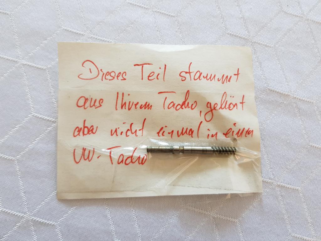

Ich möchte euch hier noch kurz die Lösung bzw. das Übel zeigen was dafür gesorgt hat das der Tacho nicht ordentlich funktioniert hat.
Ein falsch verbautes Teil das schlichtweg nicht zu diesem Tacho gehört und dafür gesorgt hat das wenn die Verspannung zu groß wurde der Tacho den Dienst quittiert hat.Jetzt läuft das Ding wie Butter...
Beste Grüße Ben

Der Tacho Dienst selbst.Ich habe da keinen Plan von.
Ist ihm halt nicht aufgefallen da er nicht jedes verbaute Teil auf Originalität und Abmessungen prüfen kann.
Das wichtigste ist aber das es jetzt ordentlich funktioniert...
