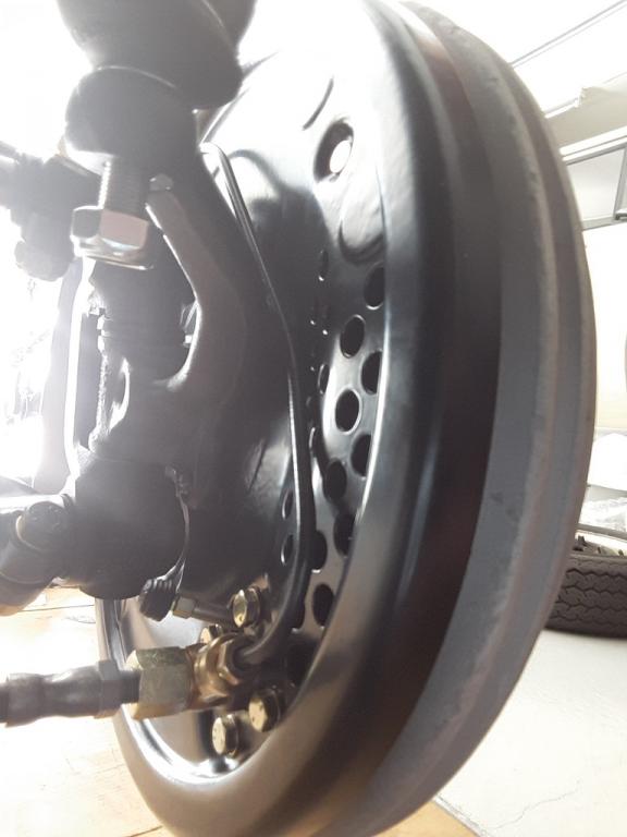

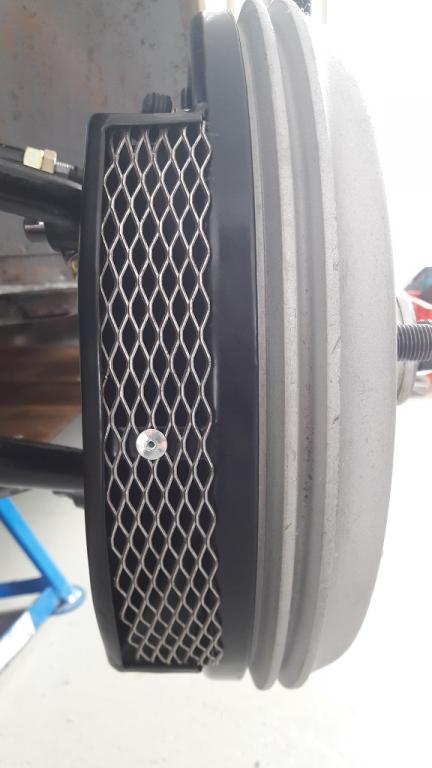

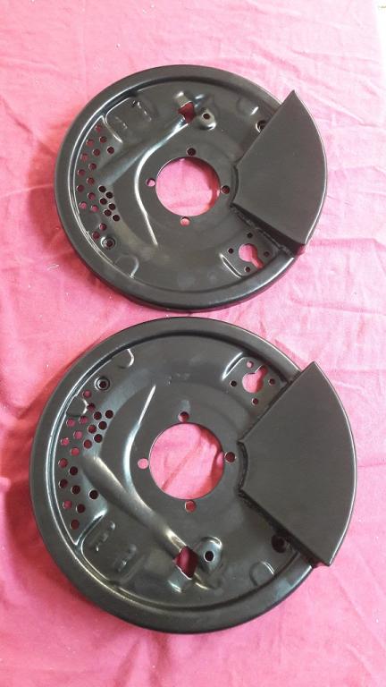

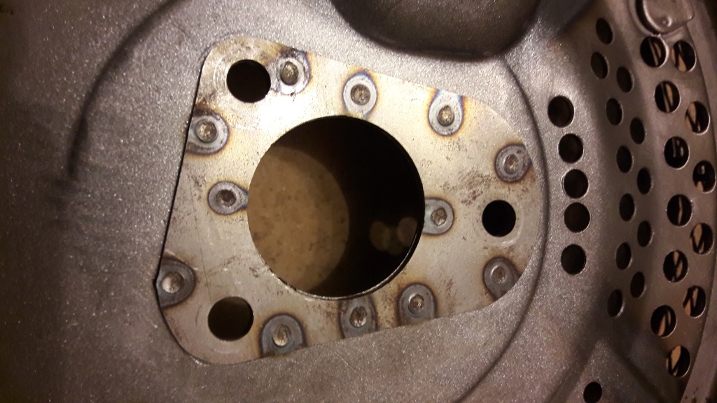

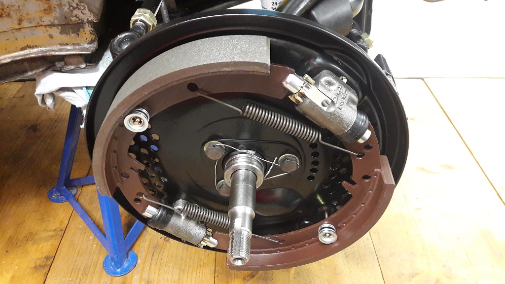

anbei eine kurze Bilddoku zum Bremsenumbau 356 A Bremse im Käfer.
Habe ich an der Vorderachse meines 53er Käfers durchgeführt.
Zusätzlich die Ankerplatten mit Belüftung des 356 Carrera GT ausgeführt.
Als Vorlage dienten originale Ankerplatten des 356 Carrera GT. Nur die Gitter weichen ab.
Die ersten 356 GT hatten keine Gitter, die späteren hatten ein engmaschigeres.
Die Ankerbleche habe ich im Bereich der Verschraubung an den Achsschenkel mit einem 2mm Blech verstärkt, da die Ankerbleche gerade mal 2mm Stärke aufweisen. Zusätzlich 10.9 Bundschrauben verwendet.
In dem Zuge habe ich auch einen NOS Vorderachskörper verbaut.
Mit Aufnahme für einen Bilstein Lenkungsdämpfer, VA Abstützungen von CSP ( entsprechen den org. am meisten ) und einem 14er Stabi aus eigener Fertigung.
Bilstein Stossdämpfer runden das Fahrwerk ab.

Kosten für die Bremse:
Umbau der Ankerbleche kann ich als Dienstleistung anbieten ( sowohl für 356 A und auch 356 B )
Auch an der Hinterachse, die habe ich nur noch nicht verbaut ( die 356 GT hatten an der VA und an der HA die Belüftungen ):
- Strahlen der Bleche
- Bohrungen setzen und Belüftungsschacht anfertigen und einschweissen
- Verstärkung an Achsschenkelaufnahme anschweissen
- erneut strahlen
- Schwarz pulvern
- Vernieten des Gitters
Der genaue Preis ist von "A" oder "B" abhängig, bitte im Einzelfall mit mir klären.
Bremse VA komplett:
Grundsätzlich benötigt man an der VA nur Ankerbleche, Bremsbacken und Bremstrommeln, wenn man den Rest bereit ist neu zu kaufen:
Bremstrommel Glasperlen und ausdrehen
Backen strahlen und mit. org. Porsche Belag frisch belegen lassen
Federn, Stifte, Radbremszylinder und Bremsleitung zwischen den beiden Radbremszylindern habe ich alles neu gekauft.
Ca. 1.200,00 EURO incl. MwSt. + Bremsankerblechumbau - für die Vorderachse.
Alle Teile als Qualitätsprodukt ( ATE Radbremszylinder, Federn, Stifte etc. von Porsche )
Dann ist die Bremse wie auf den Bildern.

Bremse VA komplett:
