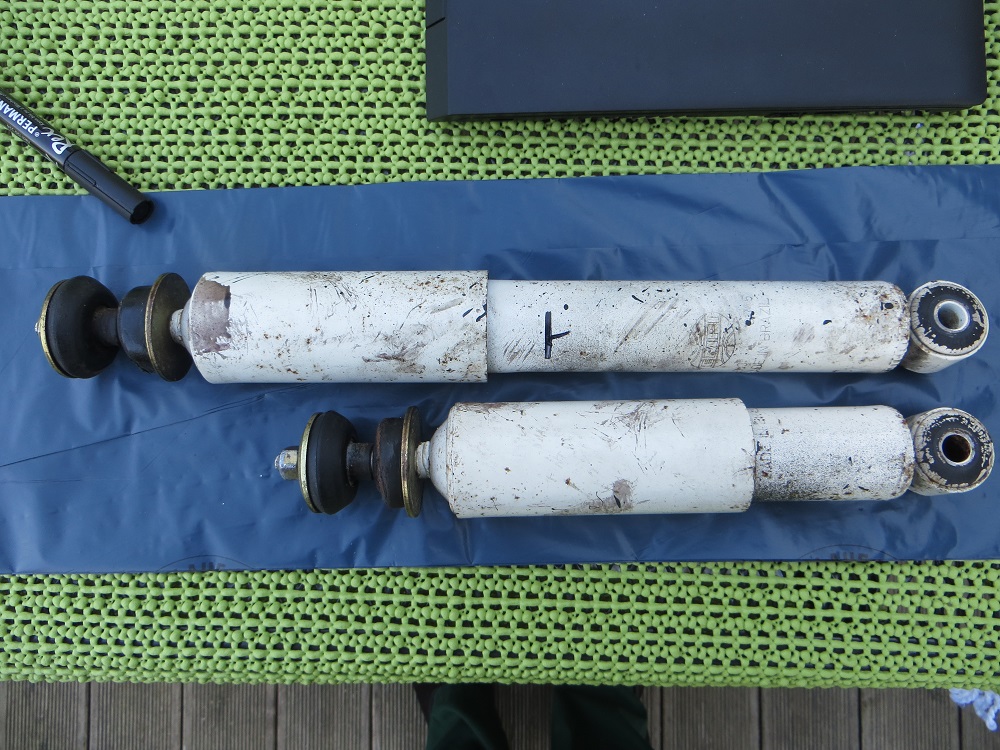

Ich habe bei meinem 1200er Mex nun die Dämpfer ausgebaut, da mir die Kiste vorne zu hart ist.
Verbaut ist eine verstellbare Vorderachse Rasten beide ganz oben.
Federt nun wie ein Lämmerschwanz.....rauf und runter ohne Dämpfer
Verbaut sind EMPI und steht drauf 9653 0345
Ich denke, sind Öldruck (hört sich auch so an).

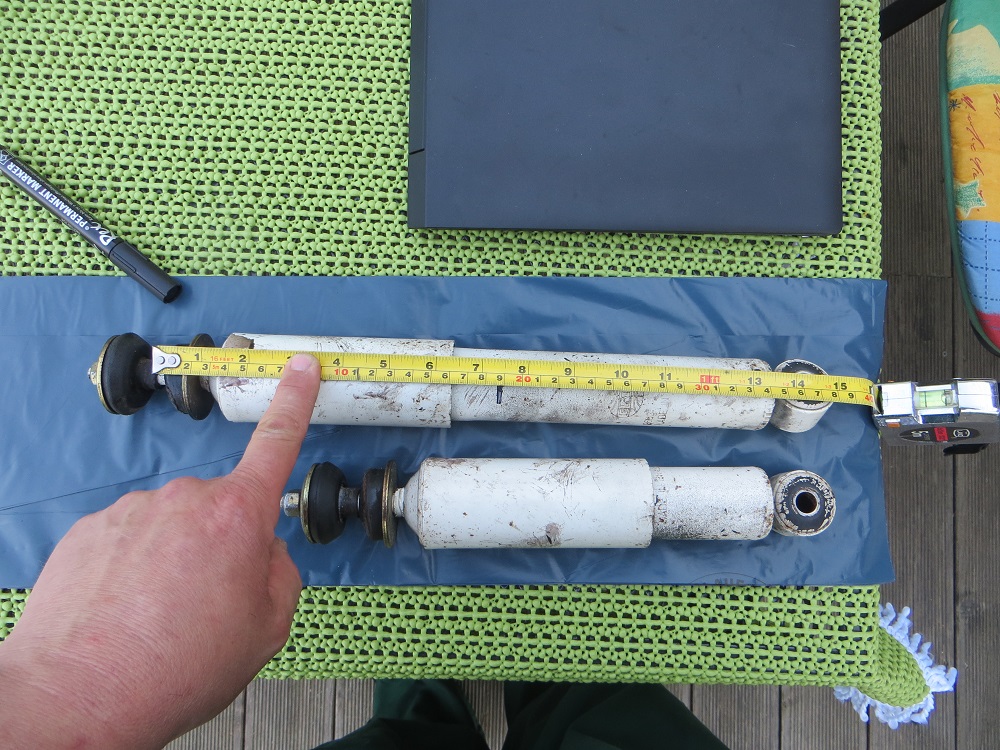

Maß ohne Dämfer (Auto steht auf den Rädern)
345mm von Mitte Dämpferschraube unten bis oben Dämpferaufnahme

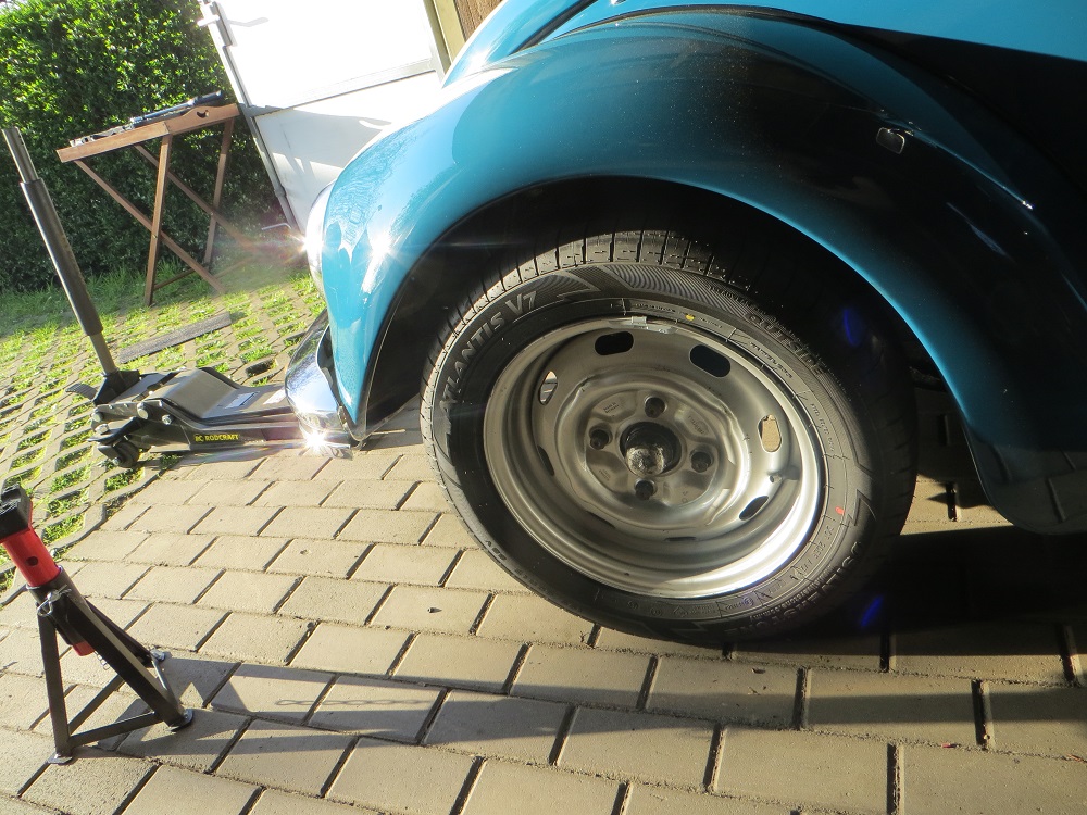

Gemessen Mitte Felge bis Kotflügelkante ca. 350mm
Sind die Dämfer verbaut, steht der locker 20mm tiefer!
Meine Meinung nach ist die Zugstufe am ausgebauten Dämpfer doppelt so hart wie die Druckstufe
Am Bild vom ausgezogenen Dämpfer seht ihr eine schwarze Linie, bis dort taucht die obere Hülse vom Dämpfer wenn sie eingebaut sind und Auto steht ein.
Meint ihr, dass Gasdruckdämfer die Kiste evtl. etwas weicher machen??
Und brauche ich nun 50mm kürzere Dämpfer oder nicht?
Würde mich freuen, wenn ihr was schreiben würdet, möchte zeitnah neue Dämfer bestellen.
DANKE!!

wenn du ihn eh nicht tiefer haben willst tun es auch originale Dämpfer
der Rest dürfte hier stehen https://bugfans.de/forum/motor-typ1/neu ... 17734.html

Also, ich hätte gerne 2 Finger breit über den Rädern bis Kotflügel Luft.
So steht der auch wenn die EMPI-Dämper verbaut sind.
Ich meine bei Originallänge dürfte nichts passieren.
Die evtl.?
https://www.ebay.de/itm/Stosdampfer-KYB ... Swgd1au~LF
Die evtl.?

Re: Bitte Hilfe! Erste Ergebnisse
Ich habe jetzt KYB Gasdruck in Originallänge verbaut.
Und.....viel besser und angenehmer als mit den kurzen EMPI Öldruck.
Aber... ich habe eine Markierung am ausgebauten KYB gemacht wenn er ganz eingetaucht ist.
Eingebaut und nach Probefahrt sind es noch ca. 30mm bis der Dämpfer aufsetzen bzw. durchschlagen würde.
Bringe ich mein ganzes Köpergewicht (über 100 Kg.
) vorne einseitig auf die Stoßstangenhalter, geht der Dämpfer runter bis zur Markierung.
Was würdet ihr machen, lassen oder doch 50mm kürzere KYB nehmen?
Bei der Probefahrt sind die KYB nicht durchgeschlagen, möchte es aber nicht riskieren.
Hermi

- Beiträge: 6693
du hast es für dich selbst doch schon beantwortet, was die anderen sagen sind die anderenHermi hat geschrieben: Was würdet ihr machen, lassen oder doch 50mm kürzere KYB nehmen?
