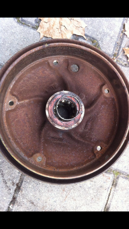

Frage an euch
ich habe alle 4x Trommel entfernt, da ich sie strahlen möchte
in den vorderen Trommel sind Lager - kann man die einfach so entfernen oder wird ein spezial Werkzeug benötigt, wenn ja - was?

einfach raus klopfen, da kann nix passieren. Geht zum Beispiel mit Hammerstiel oder anderem stabilen Holz

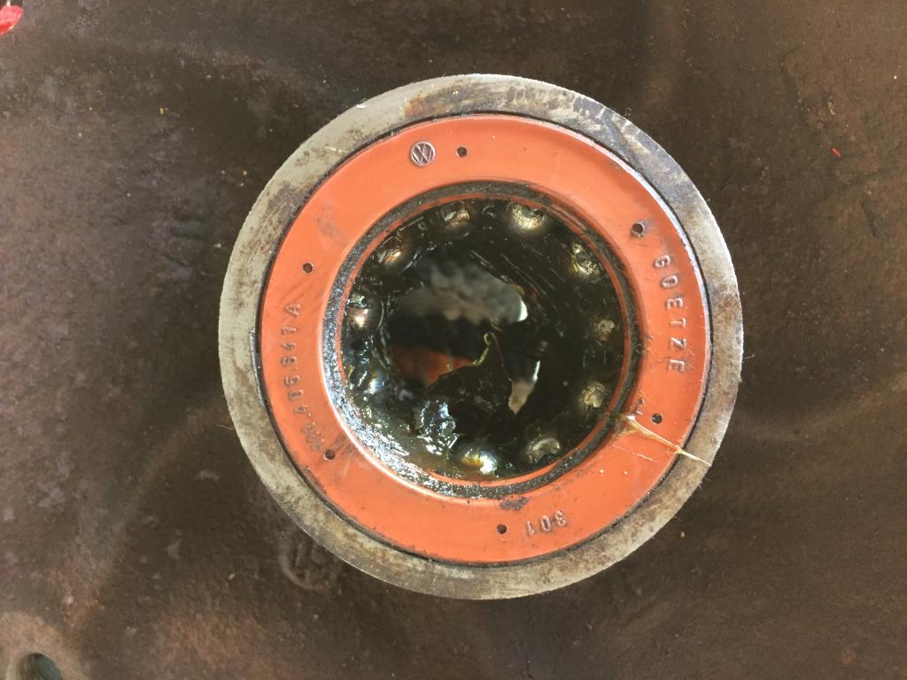

an der Trommel ist eine Gummidichtung, dahinter befindet sich das Lager.
wie kann ich die Dichtung entfernen, ohne sie zu beschädigen (oder sollte die dichtung sowie so ausgetauscht werden)

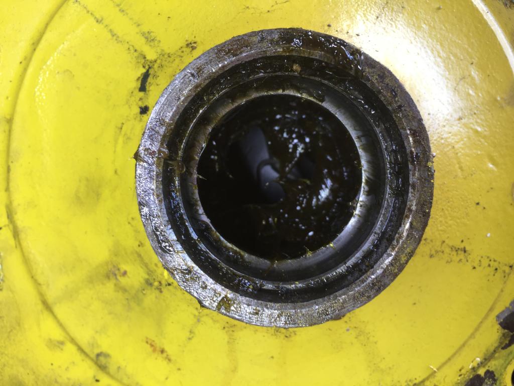

Bremstrommel VR links/rechts
Siehe Bilder
Gruss
PS
Siehe Bilder

Der Simmerring wird/muß immer entfernt werden zum Lagertausch.
Und dann macht man ihn auch neu.

weitere frage
mein foto oben zeigt das innere lager in der bremstrommel, sowie den simmerring
