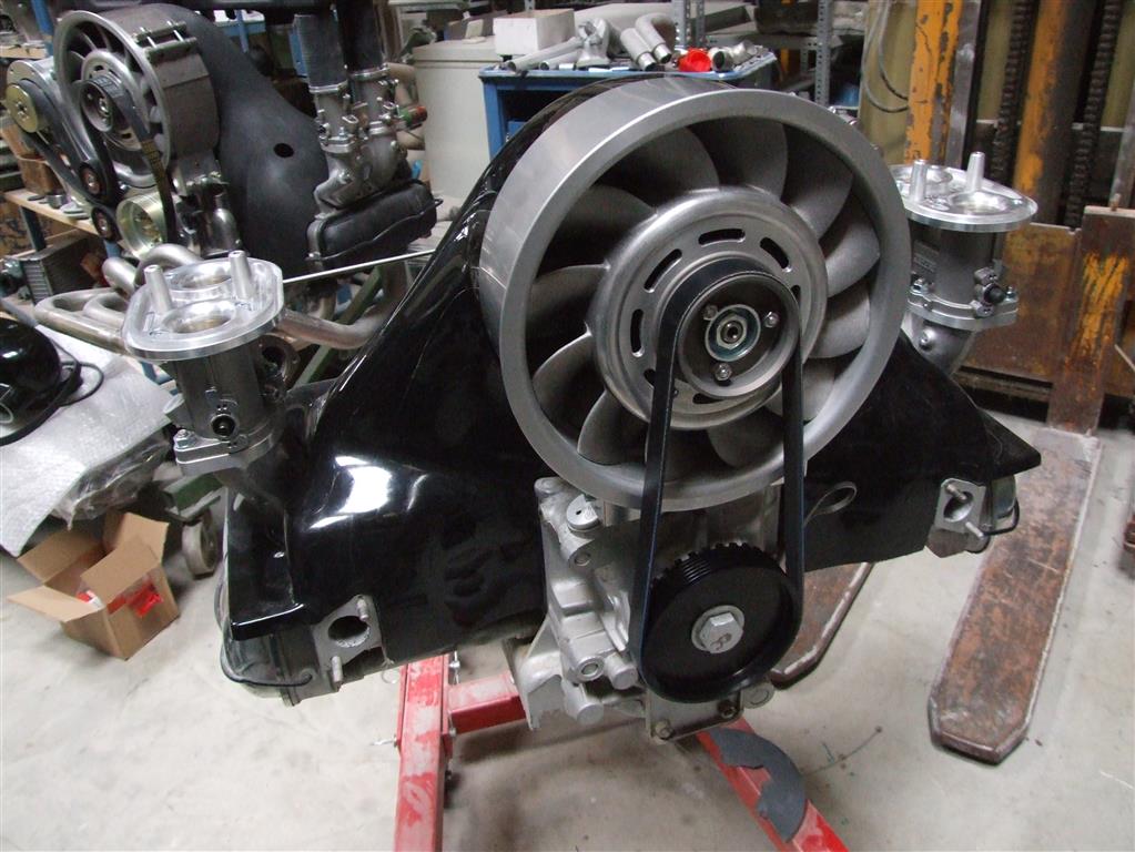

gab oder gibt es eigentlich ein Kühlstytem für den T1 mit mittig angeordnetem, stehenden 911 Porschegebläse? Also Achsen von LM und Riemenscheibe senkrecht übereinander?

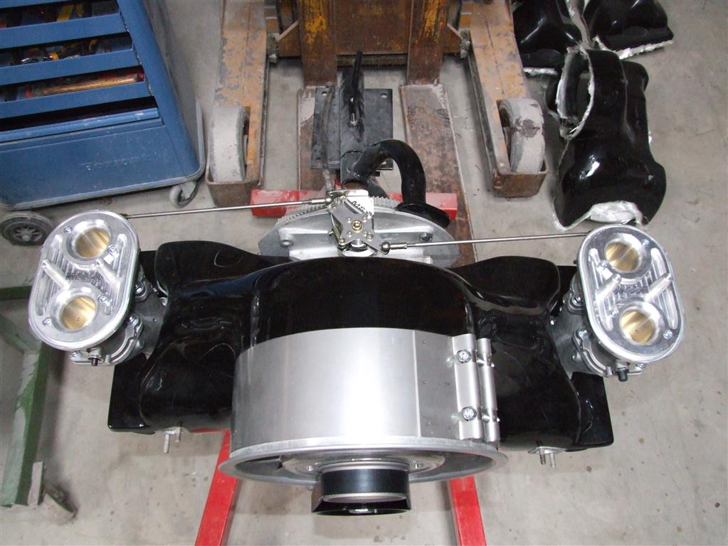

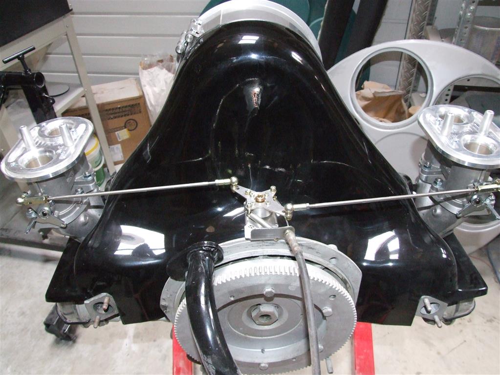

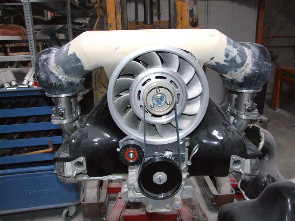

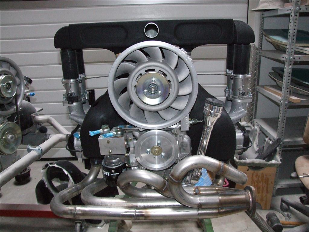

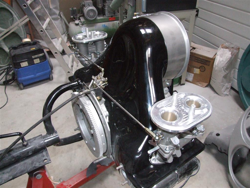

Hallo Lars , Ich kann Dir etwas mit MSS Türbolüfter anbieten. Garantiert Porschefrei.
DSCF1057 (Medium).JPG (121.91 KiB) 4891 mal betrachtet
DSCF1059 (Medium).JPG (120.47 KiB) 4891 mal betrachtet
DSCF1060 (Medium).JPG (123.94 KiB) 4891 mal betrachtet
DSCF1062 (Medium).JPG (113.79 KiB) 4891 mal betrachtet
DSCF1061 (Medium).JPG (110.39 KiB) 4891 mal betrachtet

Weitere Bilder
DSCF1273 (Medium).JPG (120.68 KiB) 4881 mal betrachtet
DSCF0891 (Medium).JPG (60.16 KiB) 4881 mal betrachtet
DSCF1239 (Medium).JPG (119.23 KiB) 4881 mal betrachtet
Hier mit einem WBX Motor

Hi Marcus,
ja wie geil ist das denn :text-+1:
Und der W. aus S. fährts und mir ist's nicht mal aufgefallen :lol: :lol: :lol:

Der Motorenbauer Eggenberger aus der Schweiz verwendet nur noch die Zentrale Version.
https://www.facebook.com/egmo.ch/photos ... =3&theater
Es gibt aber Gründe, warum ich die Sachen noch nicht auf meiner Webseite anbiete.
- die meisten hängen noch an Ihren Zündverteiler.
- ich habe den Öleinfüller noch nicht konstruiert.
- die Sensoren für den Hallsensor habe ich nicht gefertigt.
der Sensor ist selbstlerned , sodas er flexibel auf den Abstand reagieren kann.
Die Platinen ,und SMD Lötstation sind auch schon da. Aber mir fehlt die Zeit zum fertig machen.und natürlich muss der Sensor auch getestet werden.
Die neue Zentralluftfilteranlage
ist eigentlich auch schon fertig.
die 120mm Verbindungsschläuche werden nicht so flach gedrückt, so dass mehr Luft durch geht.
Der nächste Schritt ist eine kleine Änderung an den MSS Saugrohren.
Dann sollte alles fertig sein.
Ich habe einfach zu viele Ideen im Kopf
