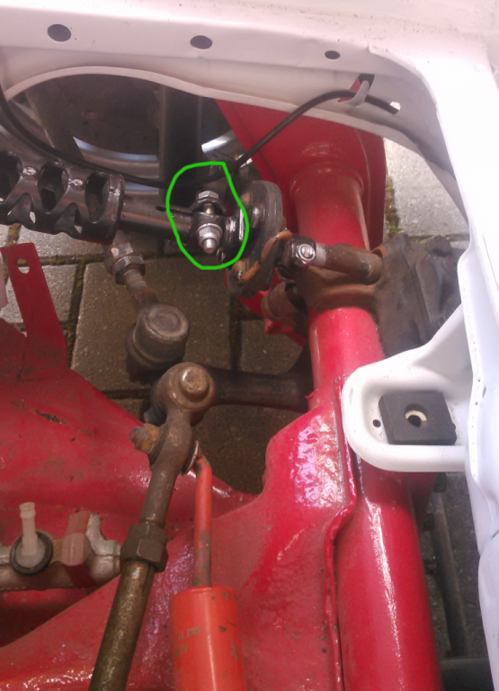

Beiträge: 6693
Re: finnischer käfer braucht deutsche papiere und tüv
die Vorderachse ist schon schwer genug, je weniger Gewicht daran ist um so besser lässt sie sich demontieren. Evtl ist das auch eine Idee für die Achsschenkel bzw Bremsen (man könnte sich auch das entlüften sparen)
wenn du das Lenkgetriebe vorher ausbaust musst nix an der Lenksäule machen, die grün eingekreiste Schraube ist die einzige Verbindung zur Lenksäule (komplett entfernen)

Was die Lenksäule angeht hat Dir Jürgen ja schon einen wichtigen Tipp gegeben.

Und @Jürgen danke für des tolle Bild des bringt mich weiter
