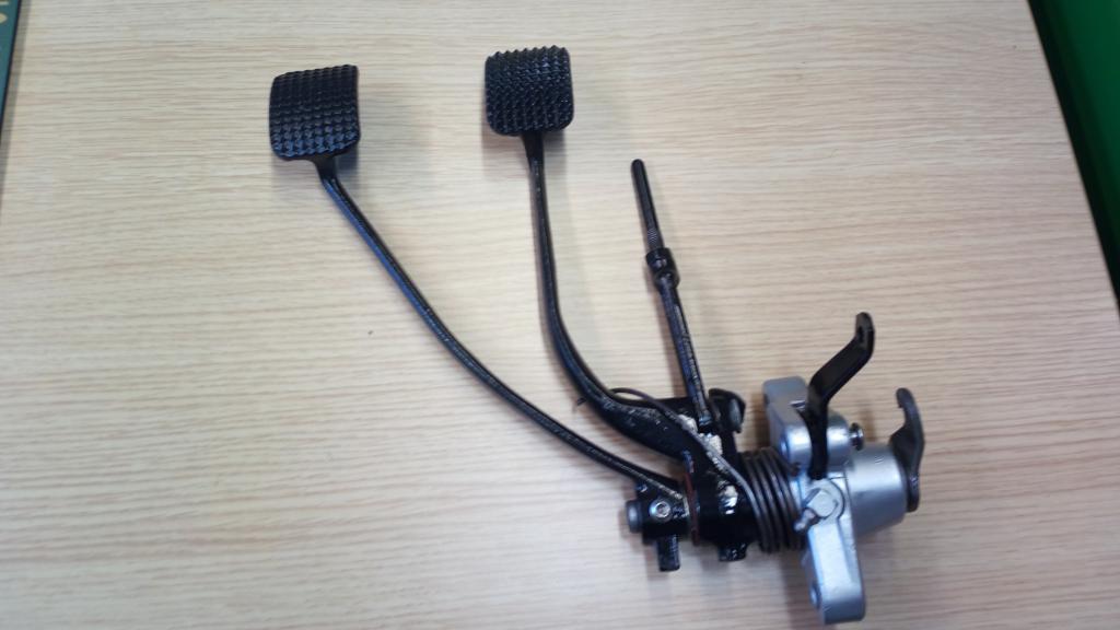

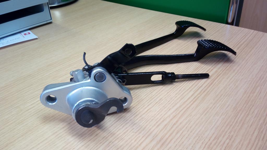

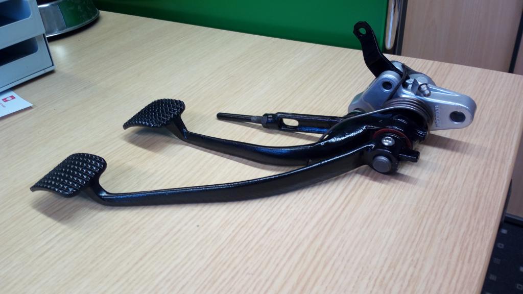

Ich bin gerade dabei einen 60er Faltdach-Käfer zu restaurieren.
Beim Einbau der Pedale stehe ich momentan vor kleinen Schwierigkeiten.
Kann mir einer sagen, wann VW die Pedalie geändert hat?
Ich habe folgende Pedalerie in meinem Käfer (siehe Bild).
Kann es sein, dass Diese nur bis 57 verbaut wurde?
Hintergrund ist, dass eine neu georderte Rückzugsfeder für das Bremspedal nicht passt, da der Durchmesser der Feder zu klein ist.
Gruß und Dank
Daniel

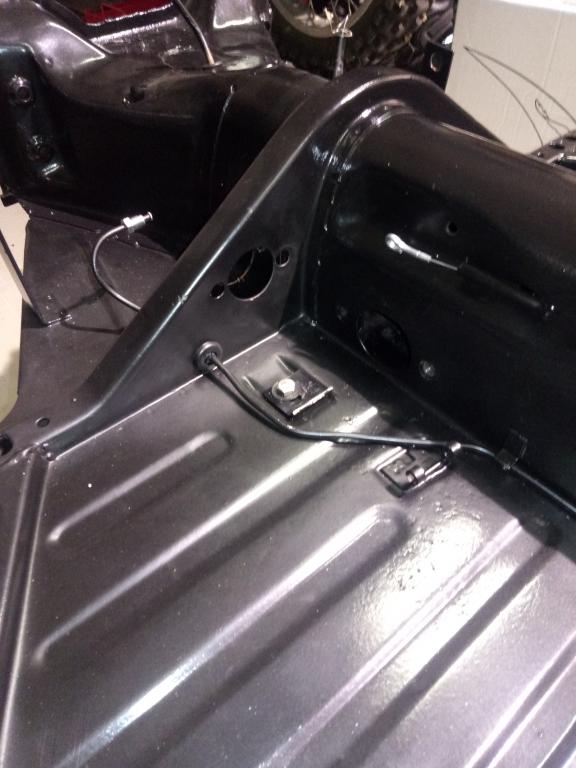

Danke für die Antwort.
Was genau meinst Du mit Aufnahme am Kupplungspedal?
Am Boden sieht es so aus:

Dein Boden im Bereich Pedal sieht ok aus.

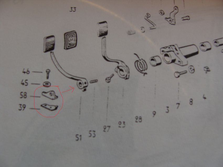

die Pedale die du hast, brauchen diese Aufhängung .:
die fehlt aber bei deiner Bodenplatte
- Bremse 001.JPG (49.48 KiB) 4973 mal betrachtet

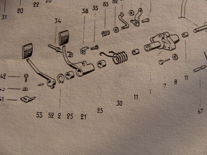

Re: Pedalerie 60er Käfer
also brauchst du diese Pedale
Bildquellen Teilekatalog
- Bremse 002.JPG (122.81 KiB) 4973 mal betrachtet

Jau, danke euch Beiden.
Exakt die gleichen Pedale.
Bildtafel Nummer 2 ist richtig.
Das hilft mir auf jeden Fall weiter.
Danke!!!
