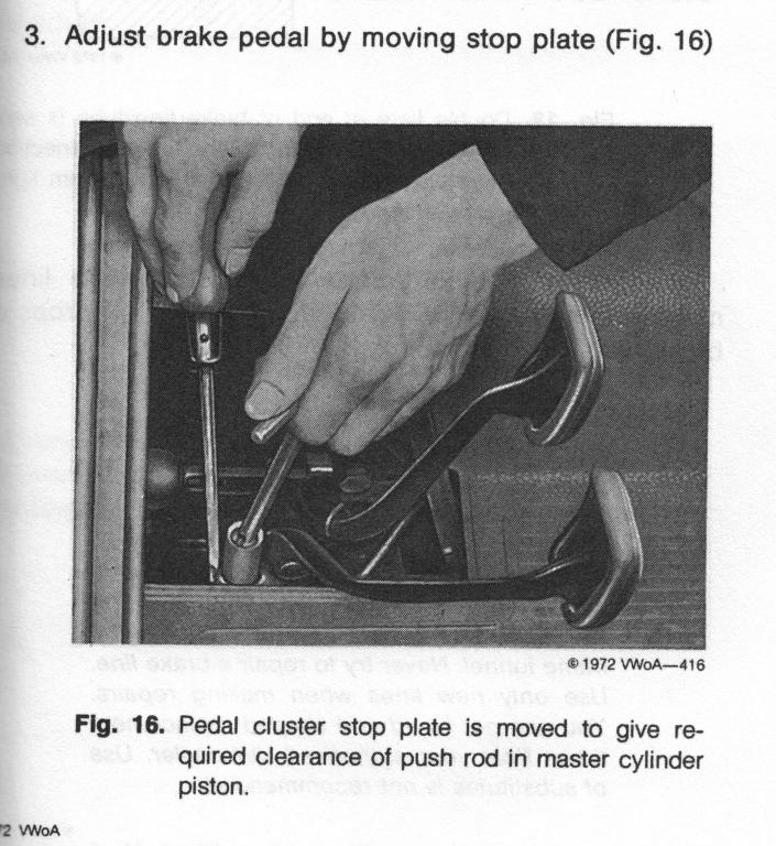

Re: Bremsen beim Mex fertig aber Pedalweg zu lang
Hallo Hermi,
was gerne mal vergessen wird: der Anschlag des Bremspedals ist verstellbar (Langloch) - siehe Bild. M6-Schraube von oben per Steckschlüssel lösen, Lagerbock mit großem Schraubendreher so lange (vorwärts/rückwärts) verschieben, bis Spiel verschwunden ist, Schraube festziehen - Grobeinstellung. Anschließend Feineinstellung mit HBZ-Betätigungsstange und deren Kontermutter vornehmen. Hinweis der Vorredner beachten, dass die HBZ-Betätigungsstange mindestens 1mm Lüftspiel benötigt, um in ihre Ausgangsstellung zurückkehren zu können und um den Zufluss aus dem Bremsflüssigkeitsbehälter freizugeben.
Mit dem Lagerbock wird kein Spiel eingestellt, sondern das Bremspedal mit dem Kupplungspedal auf eine Höhe gesetzt. Kann man aber auch erst einmal machen, wenn er die Anschlagschraube losbekommt
Sorry, Herr Scheuert,
dass ich da widerspreche - und zwar, unter Bezug auf das beigefügte Bild, mit dem Wortlaut "direkt vom Erzeuger" (Volkswagen Of America):
"Pedal cluster stop plate is moved to give required clearance of push rod in master cylinder piston." (Hervorhebung von mir).
Ferner: das zweite Bild mit der ausgebauten Pedalerie soll Hermi die Übersicht erleichtern, weiter nichts.
