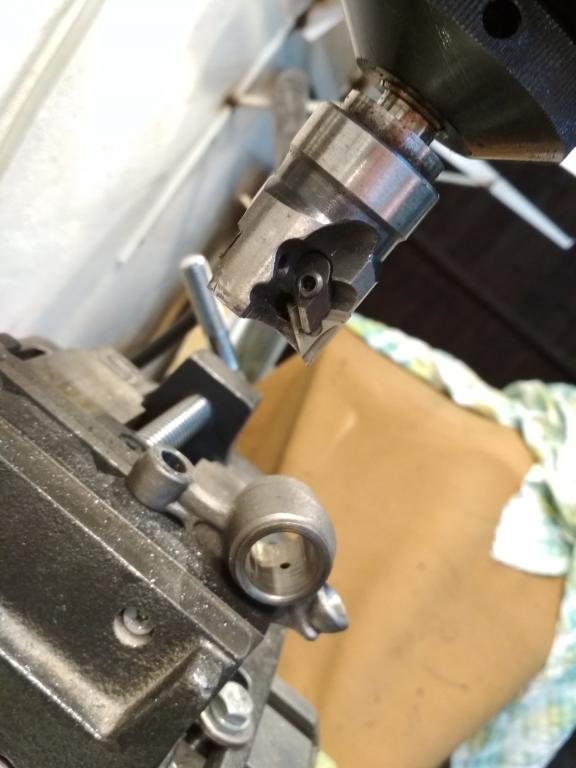

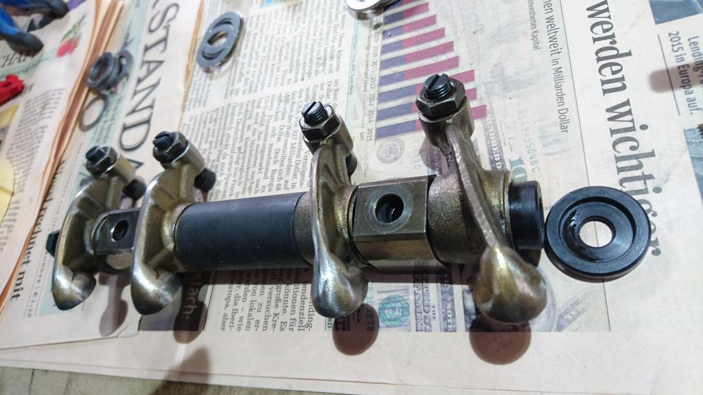

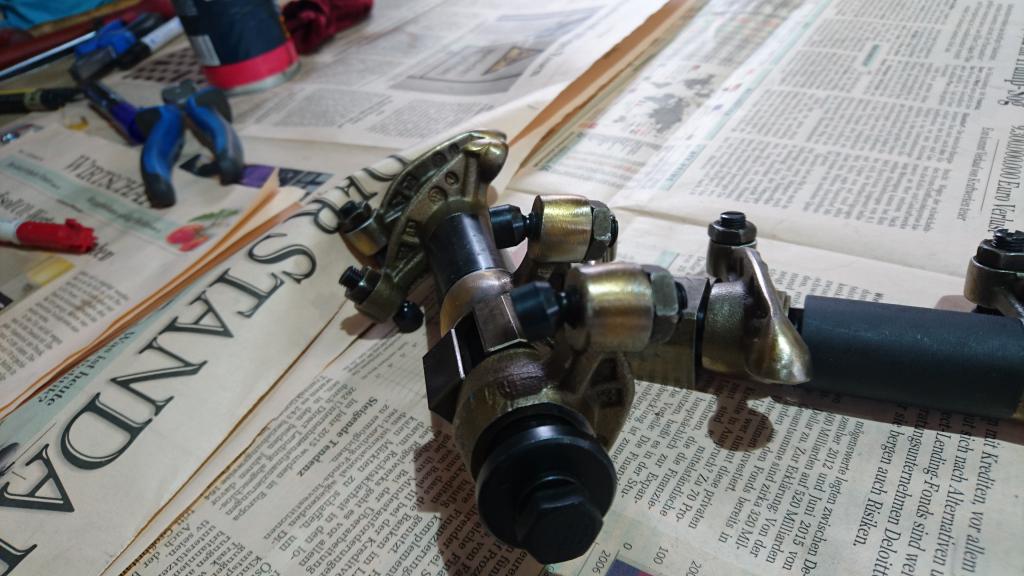

Sodele jetzt gings mal wieder weiter bei mir. Hab nun neue Stößelstangen geholt und wie oben schon beschrieben die Wellen 2 mm unterlegt und die Hebel an xer Unterseite um 1,5 mm abgefräßt. Das ganze sieht nun so aus
Hab noch mit dem Fräser experimentiert. Mit dem Vollhartmetall gings dann besser.

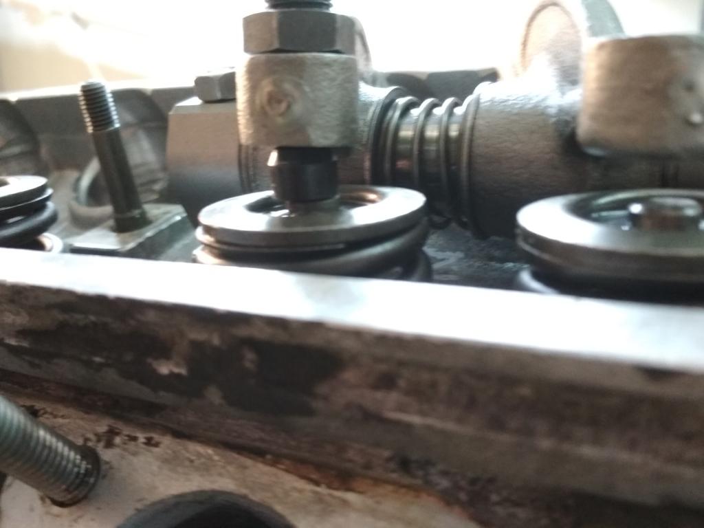

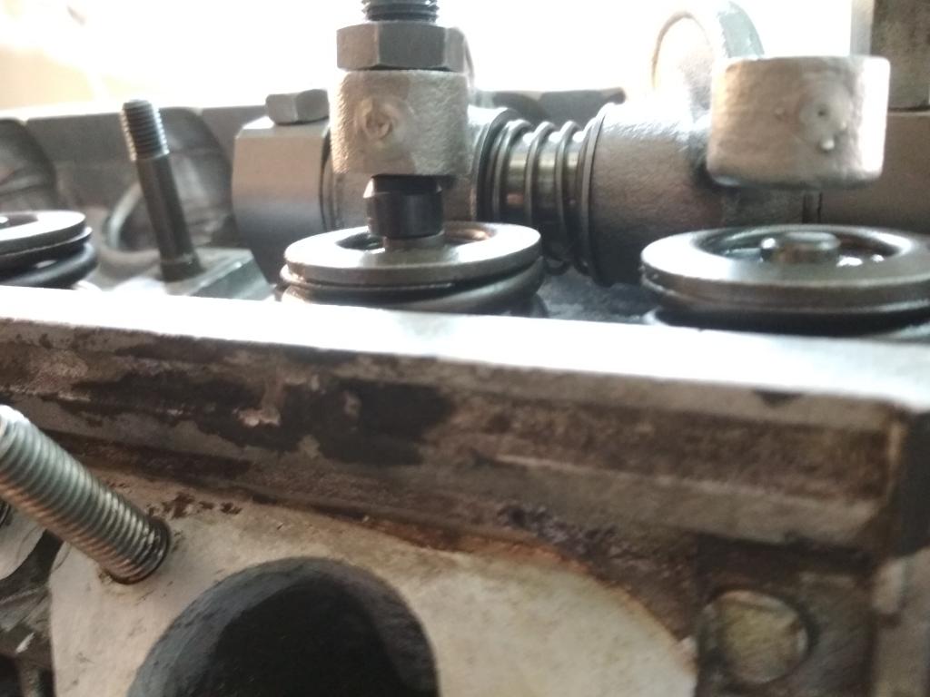

Montiert sieht das nun so aus Meint ihr das ist genug Platz für den Kopf? Oder muss da noch mehr Freigearbeitet werden?
Gruß Jochen
