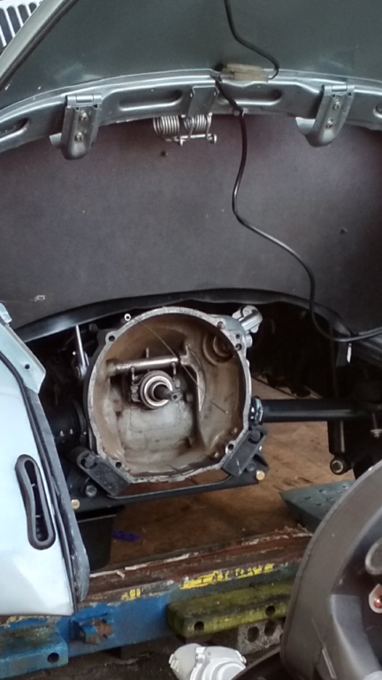

Re: Motorraumdichtung, wie einbauen?
Beitrag von marcel_002 »
So schaut es bei mir aus. Ich kann aber nicht beschwören das die richtig montiert ist. :D
Die Lippe sollte waagerecht über dem Abschlußblech liegen. D.h. wenn der Motor drin ist und noch nicht festgeschraubt, dann die Gummilippe oberhalb mit den Fingern, oder einem Schraubenzieher, über das Blech schieben. Die lippe mit Talkum, oder Silikonspray einsprühen erleichtert das etwas.
