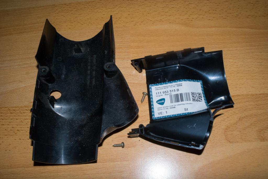

Grüßt euch,
wie komme ich denn am geschicktesten an die Verkleidung über der Lenksäule dran?
Die ist bei mir schon seit dem Kauf kaputt und ich will das mal endlich tauschen. Ist es am einfachsten die Lenksäule an der Schelle zu lösen um so dran zu kommen?

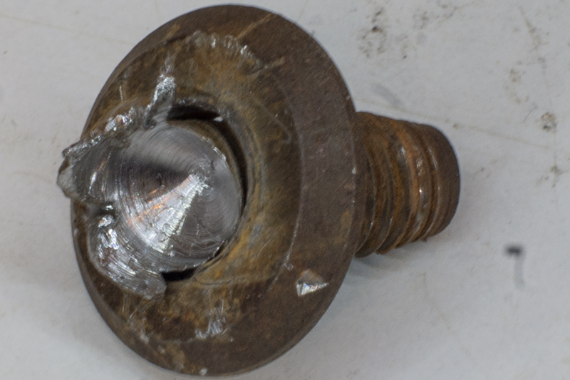

Ich habe die Lage gnadenlos unterschätzt
Man fragte sich schon, wieso VW damals der Auffassung war, dass es eine gute Idee ist, an dieser Stelle unbedingt 2 Abreißschrauben zu verbauen.
Normal mache ich soetwas immer mit einem Multitool ( Schlitz rein -> Schlitzschraubendreher angesetzt und raus gedreht) locker oder einer Gripzange.
Versuch 1 : Gripzange -> Schraubenkopf zu rund, kein Grip
Versuch 2: Multitool -> Schlitz rein -> Versuch mit dem Schlitzschraubendreher locker zu bekommen: FAIL
Versuch 3: Schlagschrauber mit Schlitzbit :
Versuch 4: Den jetzt eh verranzten Bit an die Schraube fest zu schweißen:
Versuch 5: Ausbohren und mit dem Schlitzschraubendreher lose hauen und rausdrehen
Tata:
Tata:

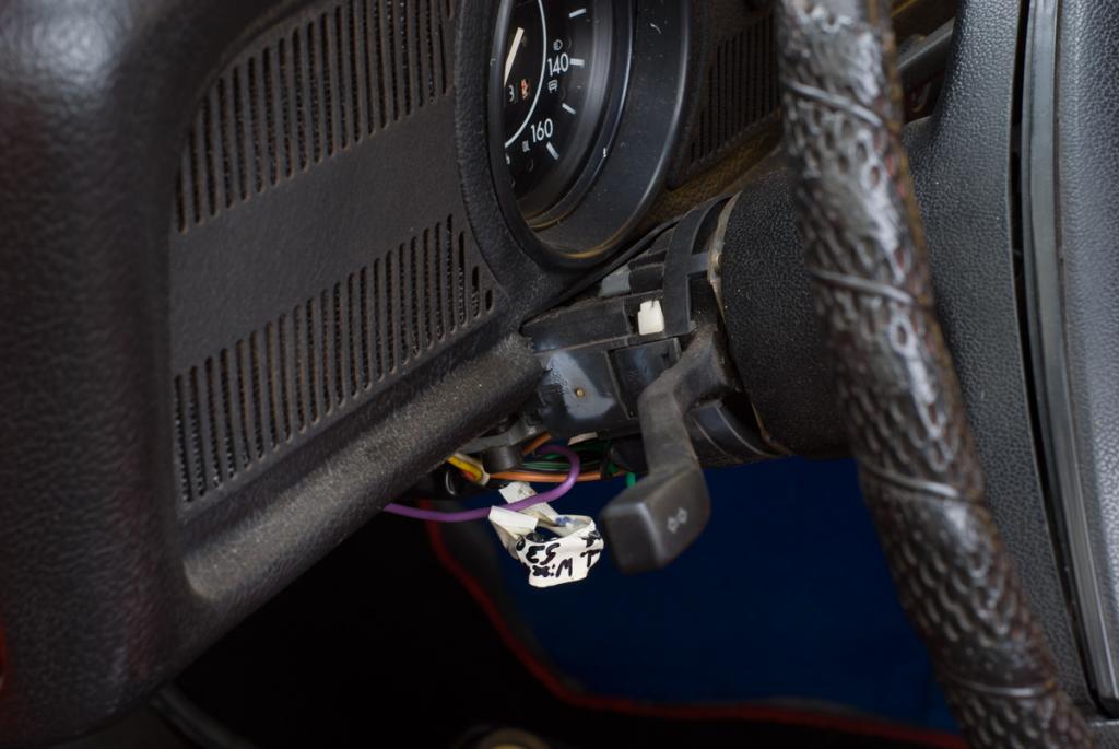

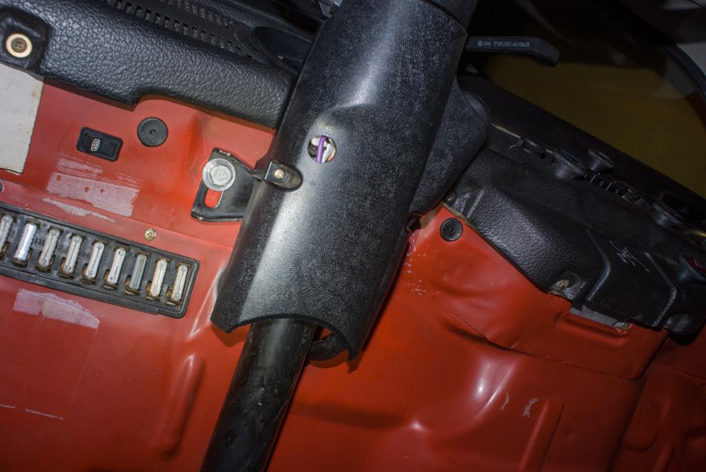

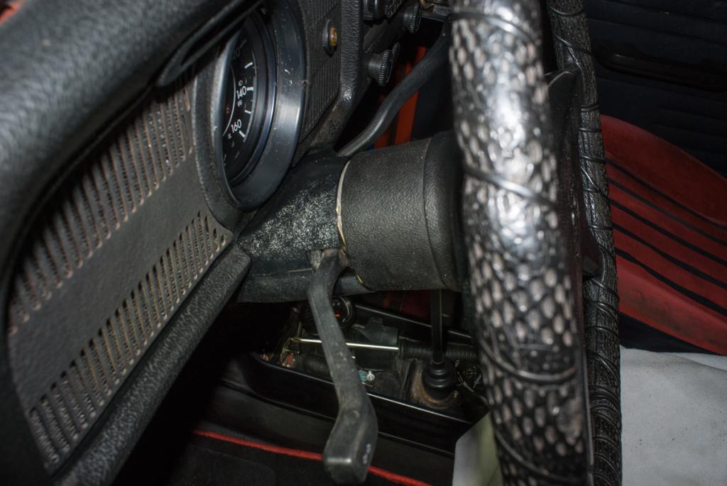

Ok, heute kam alles an und ist verbaut. Die Abreißschraube dient im übrigen dem Diebstahlschutz habe ich gesagt bekommen.
