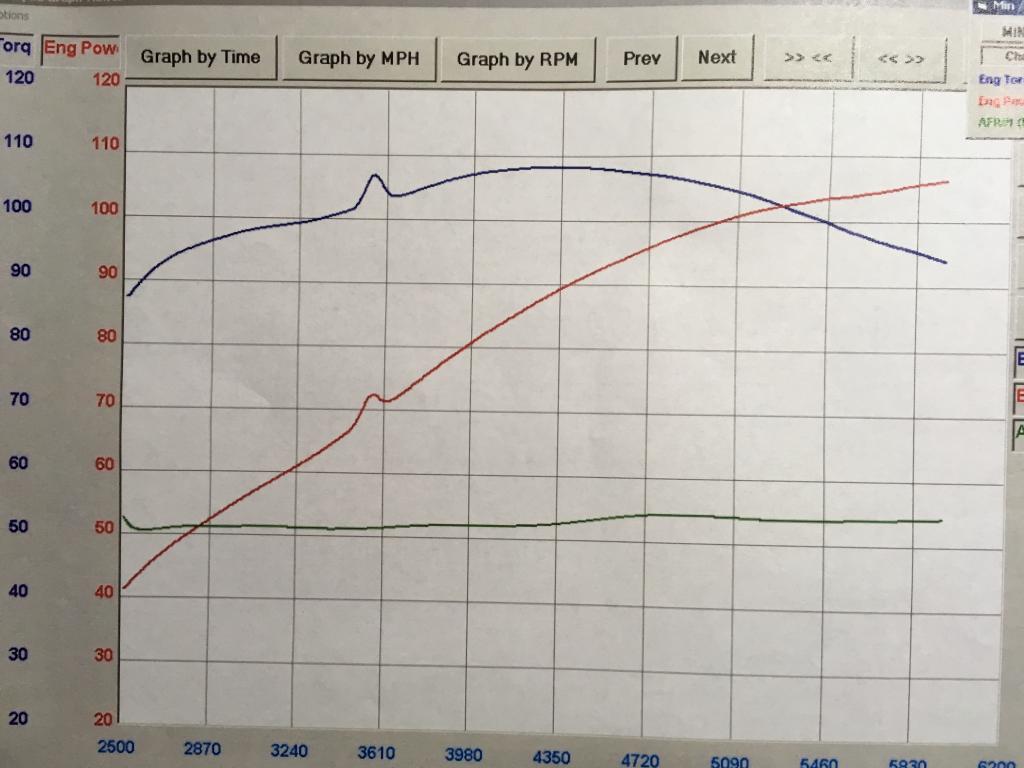

bei dem Lauf auf dem Pruefstand wurde die AFR ( Air/Full/Ratio ) mit 13.1 gemessen, das ist wohl ein Wert der ok ist. Ich habe es auf dem Diagramm ja uebersehen, die Linie verlaeuft sauber parallel ueber den gesamten Leistungstest. Muss da jetzt nochmal nachfragen, ob es dann notwendig ist, dies laufend zu ueberwachen um ggf. einen Fehler fruehzeitig zu erkennen.

Das würde einem Wert von Lambda=0,89 entsprechen.
Im Teillast Bereich unnötig viel Spritverbrauch und bei Vollast zu mager.
Vollast beim Käfer sind 0,85 besser, kühler und stärker.
Wobei... übel ist das nicht gemacht. Eine gleichmäßige Kurve mit konstantem Lambda wäre durchaus ein Kunstwerk und würde durchaus von Können kommen. Kriegen nicht viele so hin...

Hallo
ich haenge das Diagramm hier nochmal mit an, es ist zwar in einer anderen Rubrik praesent, geht jedoch ja hier um ein anderes Thema. Schau dir das bitte einmal an, es gibt einen sehr kleinen Anstieg so bei 4300RPM, der ist aber nicht explizit ausgewiesen. Kann ich auf dem Leistungsprueftsand beim naechsten mal, ja noch einmal nachfragen, ob er mir mehrere Werte ausspucken kann. Es ist die gruene Linie, die angegeben ist mit AFR 13.734
Vielen Dank fuer deine Antwort und Hilfe
Andreas

Hallo wenn AFR bei 13,73 unter Volllast angegeben ist, ist das zu mager. Das wäre Lambda 0.936.
