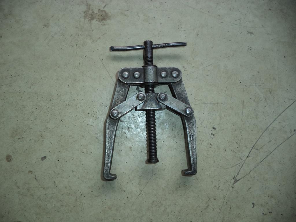

Die Lager bekommt man auch mit einem sehr kleinen 2-Armabzieher ohne Bleche ab. Es gibt da so "Spielzeugabzieher" die laufen unter Polklemmenabzieher.

Die Polklemmenabzieher von Gedore und Stahlwille die ich mir im Internet angesehen habe erschienen mir am Fuß zu dick.Oder täusche ich mich da.
Hans Müller-Daum
Re: Lager Lichtmaschine
Von welcher Firma der ist, weiß ich nicht. Aber der funktioniert.
Der Hazet ist tatsächlich etwas üppig ausgelegt. Ein wenig abschleifen sollte es aber möglich machen.
