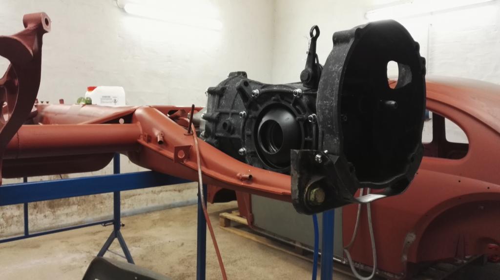

Moin zusammen,
nun muss ich doch mal ein neuen Thread aufmachen.
Nach dem ich die Sufu gequält habe und lediglich ein Eintrag von "der60er" gefunden habe der mich nicht weiter bringt, nun mal zu meinem "Problem".
Ich Besitze einen Käfer der im Dezember 1959 bzw Januar 1960 produziert worden ist. Da der 60er nur ein Jahr so gebaut worden ist, bekomme ich natürlich nicht so einfach ein Getriebehalter für vorne
der Plug & Play passen würde.
Bis jetzt habe ich das original Lager (in neu vorhanden!) in Verbindung mit dem Busschaltgehäuse angebaut.
Da die BG demnächst Lackiert werden soll und ich das alles einmal angepasst haben möchte, bräuchte ich mal ein paar Tipps ob das überhaupt funktioniert.
Die Maße von der Getriebegabel bis unterkannte Laderdeckel (siehe Foto) würden mir schon helfen.
Schweißen wäre übrigens die allerletzte Option ;).
Wäre für jede Hilfe dankbar :handgestures-thumbupright:
Beste Grüße
Jörn

Beiträge: 16931
Re: Modernes Getriebe in 60er Bodengruppe
Auf jeden Fall musdt du das Lager vom Bus nehmen.
Käfer M8 und Bus hat M10.
Manchmal steht eine kleine Ecke vom Getriebe minimal an der Karosserie an.Sieht man aber nicht und kann man vorher auch nicht ändern.
Ansonsten geht das so,wie du das vor hast.

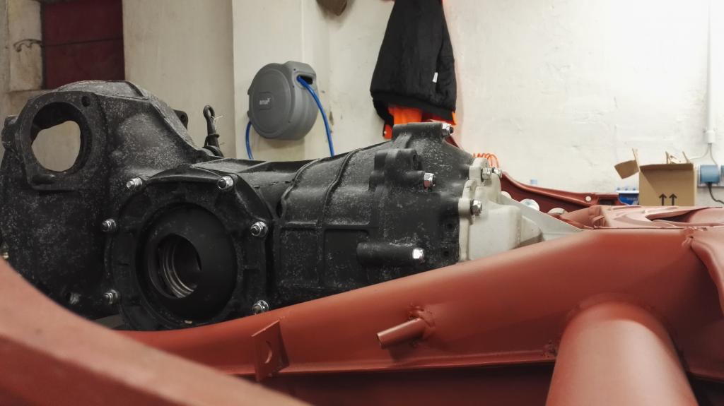

Moin Poloeins,
das sind mal gute Nachrichten :D .
Mit dem Gewinde habe ich schon bemerkt. Da kommen noch Hülsen rein ;) .
Ich werde berichten.

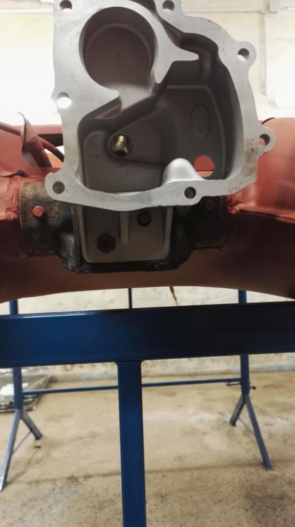

Moin, ich sehe gerade das du scheinbar meine PN damals nicht erhalten hast :shock: Also dann eben nochmal.....ich habe ebenfalls nen 60er NOS Getriebelager in Kombination mit einem T1 Schaktkopf verbaut. Wie poloeins schon schrieb geht das oben am Blech dann aber etwas eng zu, aber es geht.
Womit ich danach mehr Probleme hatte war die Schaltstangenkupplung, die originale ist schon sehr ausgenudelt gewesen. Die Repros die ich bekommen habe waren alle ca 5mm zu kurz, so das ich die Gänge 2und4 nicht einlegen konnte da der Schalthebel am Tunnel angestoßen ist. Habe dann nen Empi Shifter mit Schaltwegverkürzung in Kombination mit der alten original Schaltstangenkupplung eingebaut. Das geht jetzt so einigermaßen, nur der Rückwärtsgang ist etwas schwierig einzulegen. Vor zwei Wochen war ich bei Cagero in der Schweiz und habe dort eine Schaltstangenkupplung von Wolfsbürg West bekommen die die gleichen Maße wie die originale hat. Erhoffe mir damit ein nochmal besseren Schaltvorgang, werde es aber erst nach dem Winter verbauen.

Moin, die PN habe ich leider in der Tat nicht bekommen. Geht ja aber auch so ;) .
Hatte jetzt mal ein wenig Zeit es auszuprobieren, Schaltstangenkupplung hab ich auch erst gedacht dass das Ganze zu kurz ist....
bis ich bemerkt habe das ein Gang eingelegt war :oops: .
Gang raus, nochmal eingepasst, scheint zu funktionieren....Zumindest von der Länge her.
Einziges "Problem" ist das die Bohrung in der Schaltstange nicht zu passen scheint.
Dem widme ich mich aber später.
