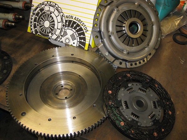

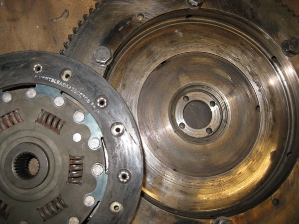

Habe mal den Motor ausgebaut. Die Kupplungsmitnehmerscheibe ist ungleichmäßig verschlissen.
Das Innenteil mit der Verzahnug läßt sich mit wenig Kraft nach rechts und links verdrehen?
Das Schwungrad ist auch ungleichmäßig eingelaufen.
Die Getriebegummis habe ich gleich gewechselt. Kupplung und Schwungrad wird auch ausgetauscht.

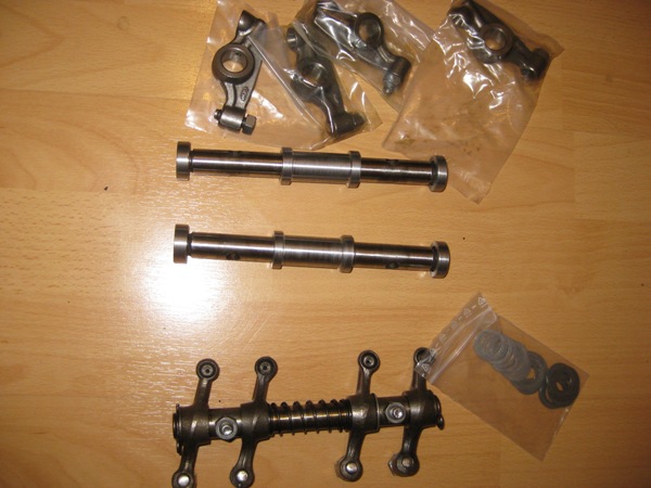

Bei der Gelegenheit bekommt der Motor ein kleines Update.
Köpfe tieferstechen,33er Okrasa Ventile und Kipphebel mit 1 :1.15 Übersetzung.

Habe endlich die bestellten Teile bekommen, Kupplung ist von Luk.
Schwungscheibe habe ich heute selbst abgedreht, mußte dazu die Planscheibe draufmachen.
Das Dreibackenfutter ist zu klein. Auch hat die Maschine keinen automatischen Vorschub. :angry-cussingblack:
Hat aber ganz gut geklappt.1,5 Stunden hat es gedauert bis alles mit der Messuhr ausgerichtet und abgedreht war.
Durch das Mitlesen von euren 30 PS Umbauten bin ich auch schon so angefixt, dass ich ohne Not meinen Ersatzmotor

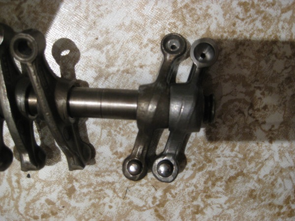

auseinandergerissen habe, um die Zylinderköpfe zum aufschweißen zu geben. Präzisionsrohr für neue Saugrohre ist
auch schon da. Das andere Rohr hat innen 16mm für die schraubbaren Kipphebelwellen. Hoffentlich sind die Zylinderköpfe bald fertig.

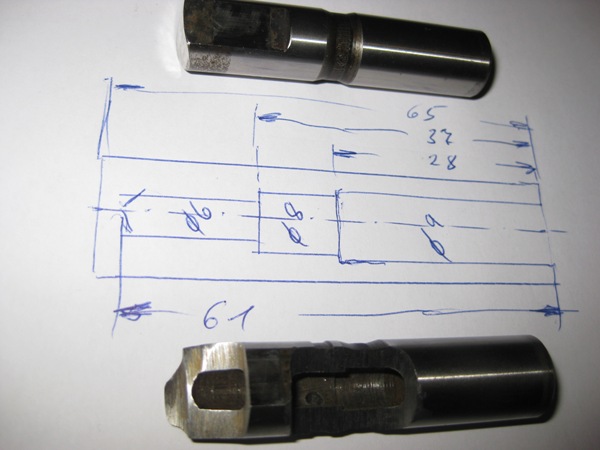

Ich habe mal eine Frage an die 30 PS Experten.
In einem VW Tuningbuch habe ich folgenden Abschnitt nicht verstanden.
Was ändert sich wenn der Stößel plan ist?
Planschleifen auf 90 Grad oder Plan mit den 7 Grad abweichung.
Habe leider keine Bilder gefunden, Stößel zum umschleifen hätte ich noch .
Sind die Stößel eigentlich durchgehärtet ? ..Oder müssen sie nachgehärtet werden ?

habe Heute mal einen Stößel aufgeschliffen, um zu sehen welche Bohrung wie tief ist.
Das mit dem planschleifen probiere ich mal aus. Danke Bernd für die Erklärung.
2 mm kann man vom Stößel abschleifen , bei 4 mm ist man schon auf der Ölbohrung .
Da der Stößel nur oberflächlich gehärtet ist, kann man nach dem abschleifen nachhärten ?
Die Dinger glühend machen und in Wasser oder Öl schmeißen ?
Um Gewicht einzusparen könnte man die Stößel auf der Stangenseite auf 12 mm aufbohren
Harald
Geht nicht, gibt's nicht!
Re: Ovali mit Problem
Ich würde es mal an Deinem Fragment probieren. In einen Metallbehälter mit Wasser stellen und nur oben an der Lauffläche glühend machen (Dunkel- / Kirschrot ) dann umkippen. Danach mit der Feile eine Versuch machen, vorher, nachher.

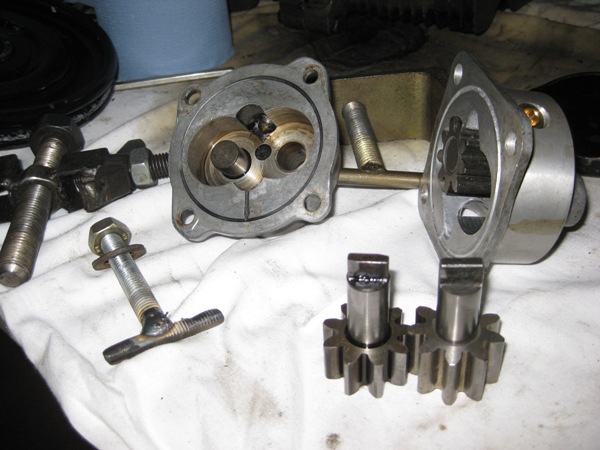

Ölpumpe wird eine mit 21 mm, war in einem Industriemotor mit wenig Stunden eingebaut.
Eine Ölbohrung war mit einer Schraube verschlossen ?
Die Kipphebelwellen sind auf schraubbar umgebaut.

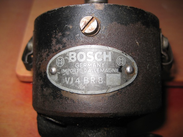

Welcher Verteiler ist für 2 Vergaseranlagen am besten geeignet ?
Jetzt ist ein 0 231 129 010 JFR 4 verbaut,
Vorhanden sind noch - VJUR 4BR8 mit Unterdruckdose
VJ 4 BR 8
VE 4 BRS 383
Oder noch ein neuwertiger vom Industriemotor 0231 129 010 030
211 905 205 F
JFR
schönes Wochenende
Harald
IMG_7148 1.jpg (86.98 KiB) 11348 mal betrachtet
Bei einer Mehrvergaseranlage würde ich auf die Unterdruckdose verzichten. Entscheidend ist die Menge der Verstellung. Du solltest auf mindestens 28°Zzp. kommen bei ca. 3500 1/min. Das wird er Industriemotorverteiler nicht bringen. Der andere hat Unterdruckdose, also bleibt nur der erste Verteiler übrig. Eine Alternative wäre 123. meiner Meinung nach.

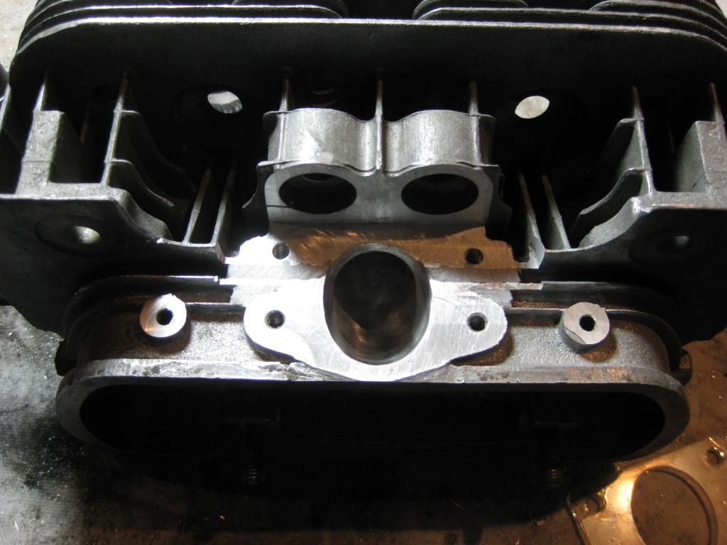

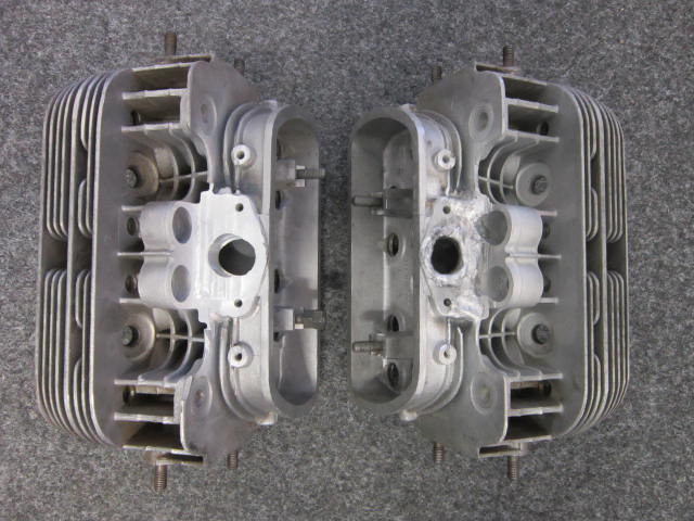

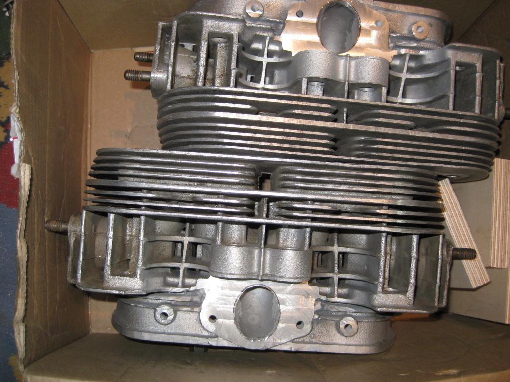

Die Ersatzköpfe sind vom schweißen zurück und grob zurechtgefräst.
Die Ovaliköpfe sind auch vom bearbeiten zurück .( tieferstechen und ventileschneiden)
Habe mal versucht diese Einlaßvariante ohne schweißen umzusetzen .
Ich habe ein temperaturbeständiges Gießharz welches mit Aluminiumpulver versetzt ist benutzt.
Mal schauen ob es hält ,fräsen und schleifen hat es unbeschadet überlebt.
Die Einlaßvariante ist nicht auf meinem Mist gewachsen.
Besser gut abgekupfert als schlecht selbst kostuiert.
Jetzt müssen halt neue Saugrohre gebaut werden.
