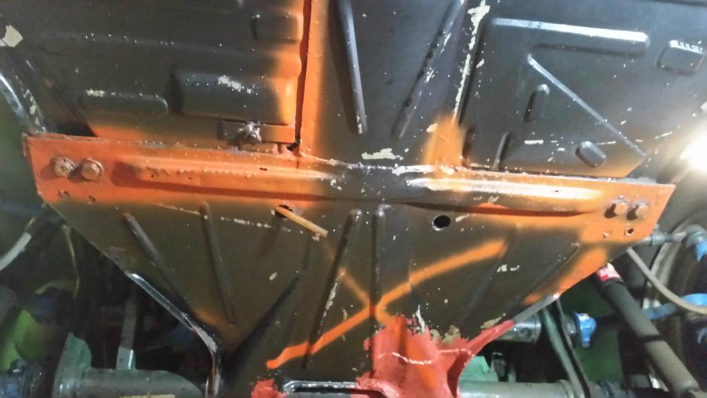

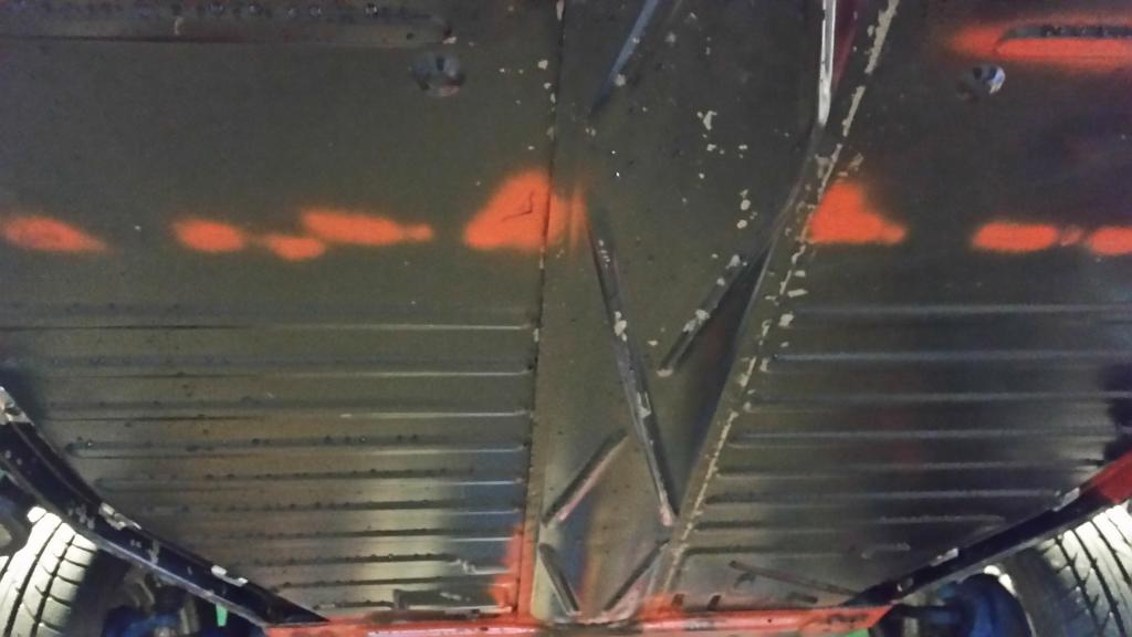

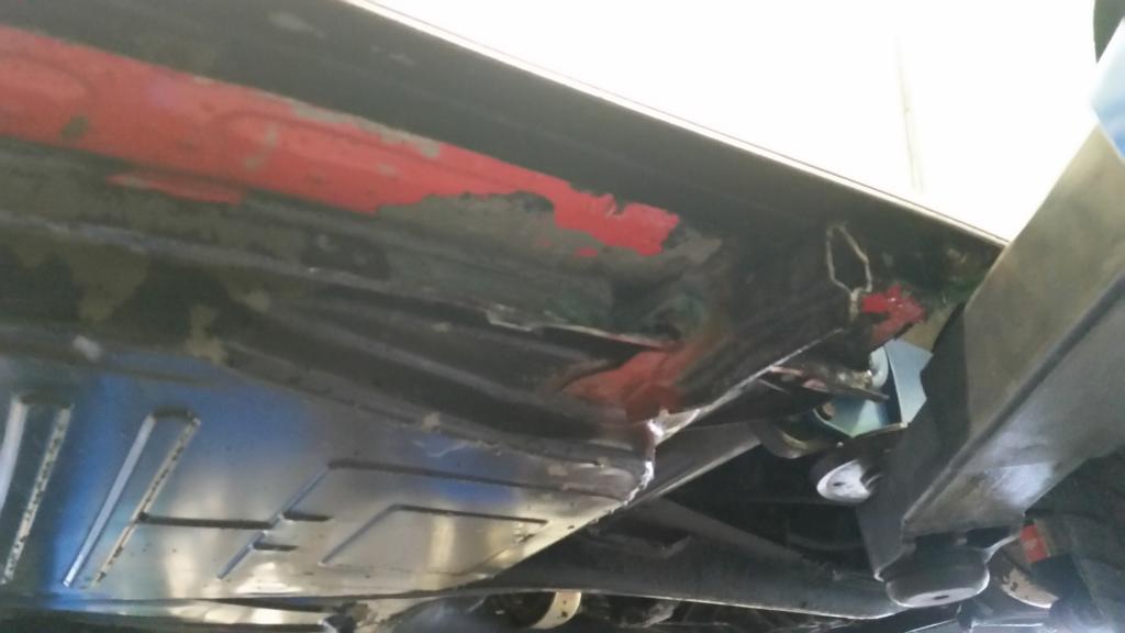

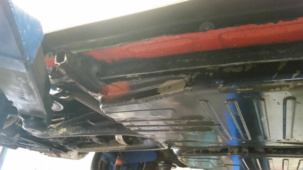

jetzt sieht man wenigstens worum es geht!
nichts gegen den Minor, finde den auch knuffig, da schraubt man allerdings nur noch und gute vom Blech her gibt es sicher auch (fast) keine
was man halt immer im Hinterkopf haben muss bei einer Restauration, es wird immer teurer als man denkt. Meistens kommt die Erkenntnis erst mittendrin oder im Nachhinein. Wenn man es für sich macht passt das auch, eine Kosten/Nutzen Rechnung braucht man allerdings erst gar nicht anfangen.
Da es ja DEIN Käfer bleiben soll ist die Qualität der erbrachten Arbeit doch wichtiger. Flächen lassen sich schön strahlen, aber die Ecken/Winkel sind da fast wichtiger (Wagenheberaufnahme etc) weil man damit weit mehr Arbeit hat es vom Teer zu befreien. Ich hoffe das passt auch, die Blecharbeiten sehe ich eher unproblematisch, alles lösbar

mir ging es ja in erster Linie darum ob die 8,5STd. Arbeitszeit gerechtfertigt sind. Scheinbar ist das wohl so .......................
Des Weiteren war mir wichtig zu sehen wie es denn nun wirklich unter drunter ausschaut, jetzt bin ich schlauer und auch grundsätzlich zufrieden mit der abgelieferten Arbeit.
Am Samstag war ich auch noch beim KFZ-Meister meines Vertrauens, dort haben wir alles noch mal in Augenschein genommen, und auch er ist der Meinung das, dass vom Strahler postulierte Desaster keins ist. Sprich alles ist machbar und ich muss mir keinen Kopf machen. Er weiß wovon er spricht und wie schon erwähnt, vertraue ich ihm!
