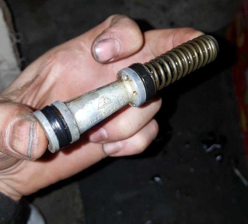

Habe über den Winter mein Häuschen abgenommen und dabei auch die Bremsleitungen neu gemacht (Undichtigkeit). Nun befürchte ich das auch mein Hauptbremszylinder von ATE undicht ist. Im Netz gibt es verschiedene Reparatursätze immer für Varga Systeme. Leider finde ich keine Reparatursätze für den ATE Hauptbremszylinder. Ich habe den Zylinder mal auseinandergenommen und mir das ganze angeschaut. (Sieht an sich super aus, auch vom Kolben her). Auf dem Kolben steht ATE 3.3312-1943.3. Im Internet ist dazu allerdings nichts zu finden und bei ATE im Katalog finde ich auch nichts passendes mit der Nummer.
Weiss jemand ob es ein Rep-Satz für diesen Zylinder gibt oder ob auch die angebotenen Varga passen. Möchte nicht unbedingt einen neuen HBZ für 250 € kaufen.

- 20171109_154827.jpg (50.86 KiB) 3592 mal betrachtet

wenn der HBZ von Innen keine Riefen hat , die Gummis des Kolbens noch gut und geschmeidig sind , würde ich den nur in BioSpiritus reinigen , frische ATE Bremszylinderpaste auftragen und wieder einbauen .

. Werde es mal mit Reinigen und der Paste testen. Das Häuschen ist ja ab, da kommt man ja überall gut ran
Falls das nichts bringt muss wohl ein neuer her.
