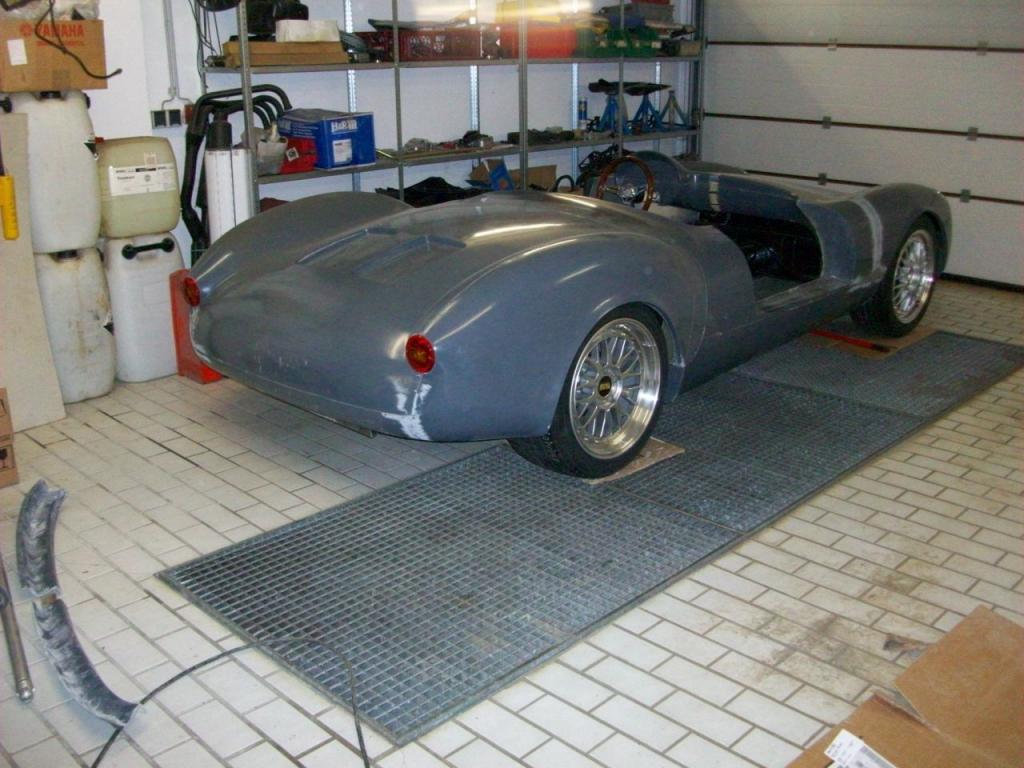

Hallo Ihr,
wir haben hier einen 550ger Chamonix-Spyder stehen, hat 4 nichtbelüftete Scheibenbremsen im 4 Loch 100er Kreis mit so komischen Adaptionsscheiben auf 5x205.
Eingetragen war ein 2.1er WBX mit 95PS auf dieser Bremse, der wird nun durch einen 136PS Subaru-Motor mit passendem Getriebe durch uns ersetzt.
Wir brauchen ein Gutachten über die vorhandene Bremse oder eine Lösung für eine Bremse in 5/205 mit Gutachten.
Ich habe auch schon mit CSP Kontakt aufgenommen, die haben eigentlich die ideale Lösung, allerdings nur für vorne, in Verbindung hinten mit Trommel bis 140PS.
Wir haben aber nicht vor das Auto hinten wieder auf Trommel zurückzurüsten, und die CSP für hinten hat kein Gutachten.
Lösungsvorschläge von den Experten hier?
Am liebsten wäre mir natürlich ein Gutachten über die vorhandene 4 Scheibenbremse (die sehr ähnlich der Kerscher-Anlage aussieht, die selben Sättel und Kolbendurchmesser hat, aber halt vorne nicht innenbelüftet ist.) weitere 5mm pro Rad an Verbreiterung durch die Innenbelüftete Anlage sind Reifentechnisch (165er) nicht unter den Kotflügeln unterzubringen.
Es muss anders gelöst werden.
Bin auf eure Meinungen gespannt, die originalen 5/205er Felgen stehen nicht zur Debatte, da die Optik mit dem Besitzer hier nicht diskutabel ist.
