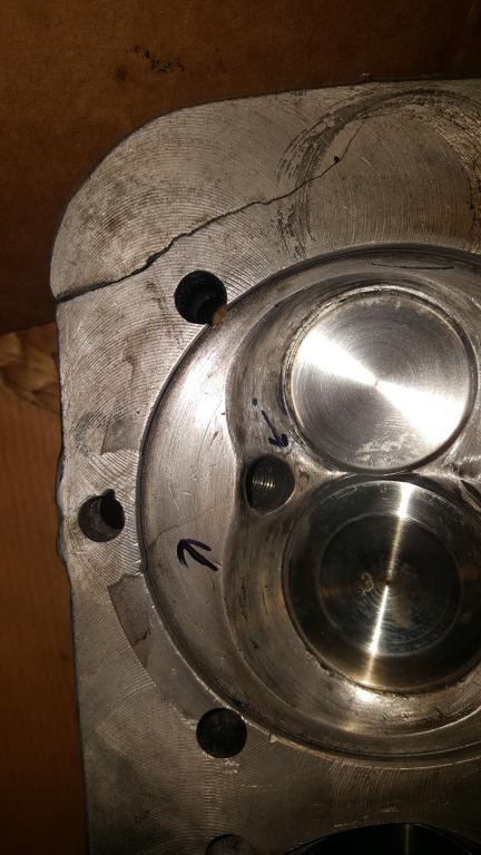

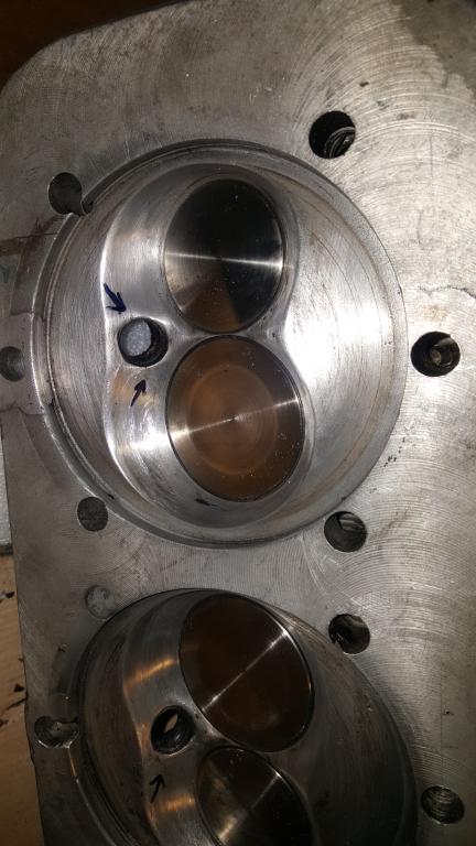

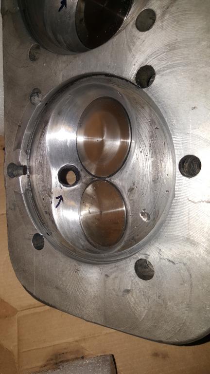

Hoi liebe Gemeinde,
Ich benötige mal einen fachlichen Rat.
Ich hab hier 2 Zylinderköpfe, schon ziemlich modifiziert, welche aus den Kerzenlöchern geölt haben.
Der Motor selbst ist auch eher durch mehr, als weniger Blowby aufgefallen.
Wäre schön wenn ich die Dinger noch ein paar 1000km fahren könnte
Es sicher schönen Ersatz aber ..teuer!
Ich tu mal Bilders:
Mag das jemand schweissen? am besten direkt 10mm Kerzenlöcher.
müssen die Sitzringe raus?
Ich tu mal Bilders:

Ich lese aus Deiner Antwort einen Schuß Ironie
Wenn ein Profi das offiziell macht, sehe ich einen Reparaturpreis deutlich über 1000,--
Auf der Ahnendorp Seite bei den Porsche 356 Köpfen gab es früher mal eine Bilddoku, die zeigt aus welchem Schrott man wieder fahrbare Köpfe machen konnte. Ist evtl. ja noch verfügbar. Aus der Erinnerung: Sitze müssen raus, Führungen macht man üblicherweise mit, die Risse werden ausgefräst, der Kopf vorgewärmt, damit das Schweißen spannungsärmer geht und dann mit speziellem Füllmaterial geschweißt. Dann wird wieder alles plan gefräst, neue Aufnahmen für die Sitzringe gefräst, neue Führungen rein, Sitze fräsen. Evtl. nach dem Schweißen nochmal erhitzen und definiert langsam die Temperatur senken, um das Material zu entspannen. Achso neue Kerzengewinde schneiden fehlte.
Und bei all dem hat bei Deinen Köpfen bisher noch keine in die Auslasskanäle geschaut und die dort üblichen Risse gefunden.
Ich hatte ein Angebot zur Reparatur serienmäßiger kanalbearbeiteter GB Köpfe, die nur die üblichen Risse an den Kerzengewinden hatten über 1000,-- Ich hab dann neue gekauft. Für GBs hätten sich die 1000,- evtl. noch gelohnt.
Wenn Du einen findest, der Dir auf die Risse einfach ein paar Wig-Kleckse macht und Du glättest das mit dem Fächerschleifer, wichst einmal mit dem Gewindeschneider durchs Kerzenloch, fährt es wieder. Die Frage ist wie lange. Wenn ein Sitzring rausfällt, weil sich das Material um die Sitzringe durch den Hitzeeintrag beim Schweissen entspannt, bleibt vom kompletten Motor evtl. nur noch ein öliges Gemisch aus Klumpen und Krümeln übrig.

der eine riss geht ja schon in richtung sitzring da müsste der ring auf jeden fall raus gemacht werden.
die anderen risse an den kerzengewinde müsstest du ausfräsen dann lassen die das kerzenloch zulaufen und du kannst es neu bohren so wie du es möchtest.....
so habe ich das auch gemacht...fragen kostet nichts und es kommt auch drauf an was du selbst oder deine kumpels für ne kiste Bier machen können...( fräsen/bohren usw..)

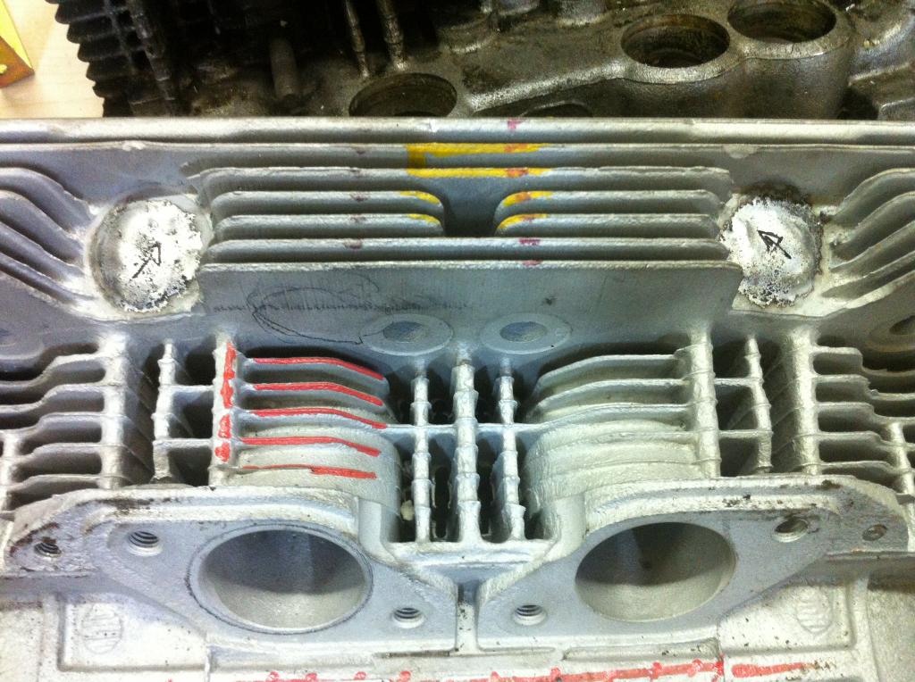

Die ganz oben sind schon repariert - unter 1000

Aber auch wenn man alles machen kann bleibt es viel Arbeit .kleine Kampfspuren bleiben auch immer . Hier einer von den zerhämmerten
