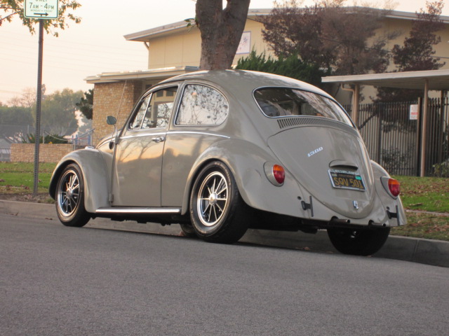

Beitrag von Lemmie »
Moin , hab auch nen Mex '85 Jubi und plane gerade nen Umbau auf vor -67 er Look.
Meine Frage wäre gewesen , bekommt man folgende Reifenkombi eingetragen
( siehe Bild Anhang)
145r15 front with 15x5
215/70r15 rear with 15x6.5
Felgen :Speedwell BRM bzw Flat4 BRM
aber denke mal das mit den 145 hat sich erledigt!
Beiträge: 6693
Re: Reifenkombination???
:willkommenimforum:
ich denke eher das es mit den Felgen schwierig wird
JR58
Beiträge: 383
Beitrag von JR58 »
Sind 215/70 die WideOval?
Ich finde das sieht grausig aus... das ist einfach zu viel Querschnitt auf der HInterachse.
Probleme sehe ich auch in erster Linie schon bei den Felgen
Beitrag von ovalifahrer56 »
Ich fahre hinten 205/65 und vorne 165/65.
145 sind schon cool, solange Du nicht um die Kurve fahren oder Bremsen musst ;-)
