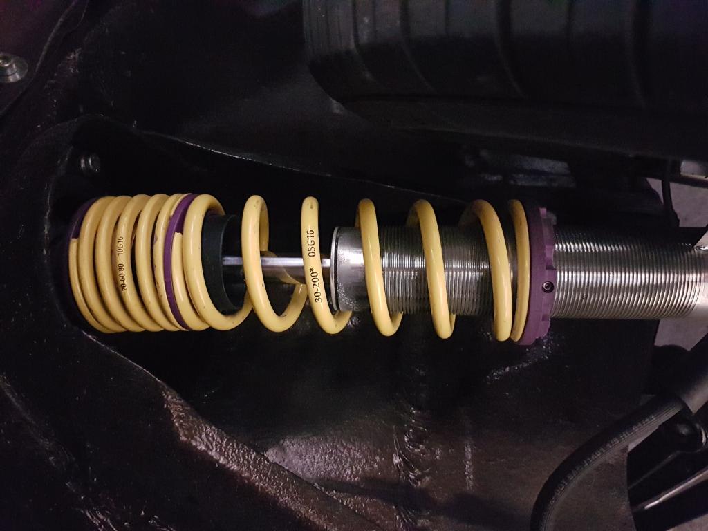

Metalandy
Beiträge: 168
Registriert: Fr 11. Nov 2011, 22:29
Re: 1302 3-punkt Gewindefahrwerk VA
Beitrag von Metalandy »
Das kann ich dir nicht sagen, aber die Emmi Kerscher bestimmt.
Anbei mal ein paar Fotos. Du siehst sehr gut, dass da noch ordentlich Restgewinde vorhanden ist. Selbst wenn der Verstellbereich für die 3-Punkt-Achse nicht so groß sein sollte, sollte es dennoch reichen, denke ich.
:text-coolphotos:
Ausreichend :mrgreen:
